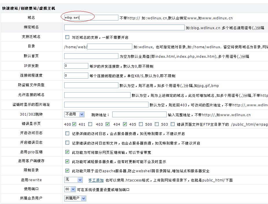

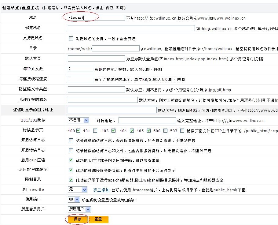

在用wdcp創(chuàng)建站點時,選項或填寫填項有挺多的,但其實都是可選的,也就是一般情況,用默認值也可以的,那如何最快速的創(chuàng)建一個站點呢?
以下以創(chuàng)建一個沒有mysql數(shù)據(jù)庫,也沒有FTP帳號密碼,如下圖
這樣就可以了

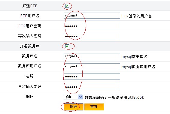

但如果需要同時創(chuàng)建數(shù)據(jù)庫及FTP,就用創(chuàng)建整站,如下圖
完成,即可

沒看到創(chuàng)建站點頁面里有開通FTP的選項么?
