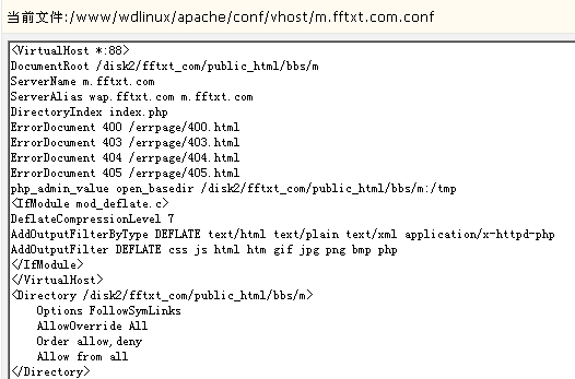

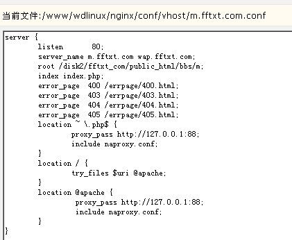

http://bbs.fftxt.com/m可以訪問(wèn)
但是http://mm.fftxt.com訪問(wèn)就是空白,咋回事呢,都是同一個(gè)目錄
服務(wù)器環(huán)境:linux2.3+nginx+apache+mysql
配置文件請(qǐng)幫我看看,謝謝老大
求解領(lǐng)導(dǎo)啊

這樣看很正常,沒(méi)看出什么問(wèn)題
所以,你可以檢查下網(wǎng)站本身的內(nèi)容

    網(wǎng)站本身是從win2003轉(zhuǎn)移過(guò)來(lái)的,一直運(yùn)行沒(méi)有問(wèn)題現(xiàn)在是用目錄可以訪問(wèn),那說(shuō)明網(wǎng)站文件沒(méi)有問(wèn)題,就是不知道直接用域名訪問(wèn)為什么不行,試了多個(gè)域名,重新建立網(wǎng)站都不行,所以我現(xiàn)在的臨時(shí)解決辦法是直接301跳轉(zhuǎn)到目錄了,雖然臨時(shí)可以訪問(wèn),但是想知道咋回事?如何解決
