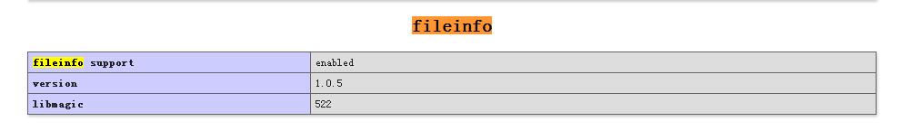

重啟php 7.1,用探針可以看到 fileinfo support        enabled 的字樣,就算啟動(dòng)了。

安裝過(guò)了  ,也出來(lái)了這個(gè)圖示,PHP中也加了。檢測(cè) 結(jié)果上端 有 :
在 CONFIG CONMMAND 中 有
'--disable-fileinfo'
