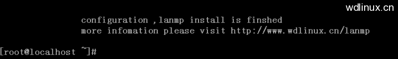

等20分鐘左右后,如看到如下提示,表示安裝成功
如果沒(méi)這個(gè)提示或中間錯(cuò)誤中斷,請(qǐng)將錯(cuò)誤信息或截圖,發(fā)表上這里 http://www.gps-cemuyi.cn/forum/37

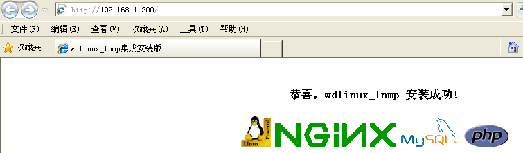

這時(shí),你可以直接在IE打開(kāi),如:http://192.168.1.200 將會(huì)看到如下信息,
