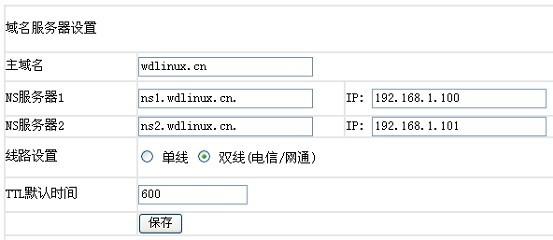

第一步,設(shè)置DNS服務(wù)器,如下圖
將wdlinux.cn替換為你的域名
ns1.wdlinux.cn
ns2.wdlinux.cn
為DNS服務(wù)器的NS指向,IP替換為你真實(shí)的IP,如果只有一臺(tái)機(jī)或一個(gè)IP,可填一樣
如不需要雙線,可設(shè)置為單線
TTL為域名更新的刷新時(shí)間
保存(系統(tǒng)會(huì)根據(jù)設(shè)置創(chuàng)建域名記錄)

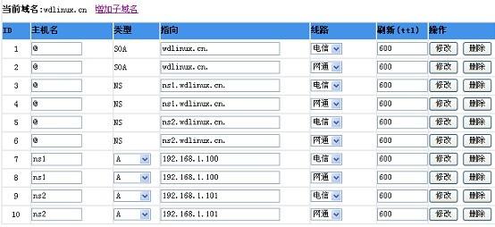

經(jīng)過上面的設(shè)置,”域名管理”里如下圖
管理二級(jí)域名或子域名,如下圖
系統(tǒng)會(huì)自動(dòng)創(chuàng)建一些必須的域名記錄指向,如不確定請(qǐng)勿隨意操作或修改

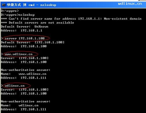

然后我們來測(cè)試下,在win下,開始 > 運(yùn)行 > cmd
然后輸入nslookup,如下圖
紅圈內(nèi)為輸入
從這個(gè)圖中,可以解釋已正常

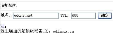

增加新域名,如下圖
增加域名,如下圖
確定就可以了,再看列表,如下圖
