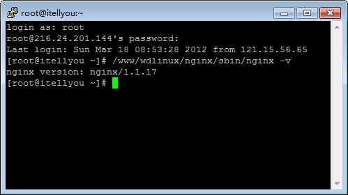

重啟
參看版本
  1. /www/wdlinux/nginx/sbin/nginx -v
復(fù)制代碼
perl不是必須的,pcre這個才是比較必須的
升級安裝的時候,不建議直接使用/www/wdlinux/nginx目錄,可以使用原來格式,名字加版本號,編譯完再加個軟連接就可以,這樣有問題時也可以快速恢復(fù)或可以版本切換
不過還是很好,也鼓勵大家多分享
