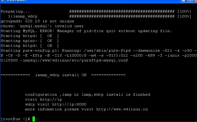

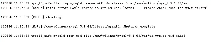

[BUG反饋] 速安裝RPM包裝好以后無法連接mysql!!
本帖最后由 vvx.cc 于 2012-6-26 15:39 編輯
檢查/www/wdlinux/wdcp/data/db.inc.php文件存在檢查/www/wdlinux/mysql/var/下有wdcpd目錄
service mysqld restart 錯(cuò)誤
useradd mysql
chown -R mysql.mysql /www/wdlinux/mysql/var
再啟動(dòng)

回復(fù) 4# admin
   我用的是 ubuntu server 10.04,第一次安裝wdcp2.4報(bào)同樣的錯(cuò)誤
后來查了一下,確實(shí)是 mysql用戶沒有成功創(chuàng)建,收工添加用戶,再重裝,問題就解決了。
老師是不是看看腳本是否在存在一些小瑕疵。
