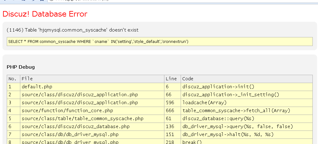

您進(jìn)我的wdcp管理里面看看,我的discuz網(wǎng)站怎么都連接不了數(shù)據(jù)庫(kù),弄了3天研究不明白,我把網(wǎng)站放到其他地方怎么用都能連接,都沒問題,一安裝在wdcp里面就不行。。死活連接不上,出現(xiàn)找不到表。[code]Discuz! Database Error

提示不是很清楚么
(1146) Table 'hjqmysql.common_syscache' doesn't exist
hjqmysql.common_syscache 表不存在
看看你的
/www/web/hjqmhw/public_html/config/config_global.php
其中表頭
$_config['db']['1']['tablepre'] = 'HJQ_';
應(yīng)該改成你數(shù)據(jù)庫(kù)里一致的hjqjy_
$_config['db']['1']['tablepre'] = 'hjqjy_';

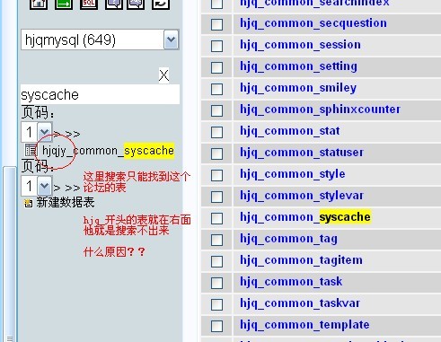

暈,謝謝5樓,不過hjqjy_這個(gè)表頭是另一個(gè)網(wǎng)站的數(shù)據(jù)庫(kù),這個(gè)數(shù)據(jù)庫(kù)包含3個(gè)網(wǎng)站。
HJQ_的數(shù)據(jù)庫(kù)在里面有呢
數(shù)據(jù)庫(kù)編碼也都是gbk
我連接其他的數(shù)據(jù)庫(kù),怎么連都沒問題的,就是wdcp上的localhost數(shù)據(jù)庫(kù)怎么都找不到表,表明明就在數(shù)據(jù)庫(kù)里

回復(fù) 5# awaker
對(duì),提示很清楚了,表不存在

暈啊  進(jìn)去看看啊,絕對(duì)有。問題就是在這里數(shù)據(jù)庫(kù)絕對(duì)有,就是找不到。我在其他環(huán)境測(cè)試全部直接連接,沒有任何問題,wdcp怎么都不行

錯(cuò)誤信息里提示得很清楚了
如果文件存在,那就是權(quán)限不對(duì),又或是DZ里的配置不對(duì)

問題解決了,原因是linux下mysql的默認(rèn)表頭是區(qū)分大小寫的。原來在其他環(huán)境測(cè)試怎么都能成功,是應(yīng)為其他環(huán)境不區(qū)分大小寫。修改了discuz配置文件的表頭為小寫。問題解決

這個(gè)不只是因?yàn)閙ysql的大小寫,而是linux本身是區(qū)別大小寫的
這也是Linux與win的一個(gè)區(qū)別
這個(gè)問題,之前也有人遇到過,剛才我也忘記了這一點(diǎn)
