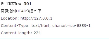

3、問題:在后臺添加別的域名(已解析好的域名)AAAA。COM到WWW。XXXX。COM時,301的狀態(tài)為
并且打不開網(wǎng)址
4、用將做301的域名AAAA。COM刪除,然后新建站點后,打開的網(wǎng)址跳轉(zhuǎn)到127.0.0.1
5、以上所有更改都更新過站點配置,并重啟了WEB服務(wù)
并且即使刪除了301,等幾個小時后,HTTP狀態(tài)查詢還是301.實在是不懂了
怎么有127.0.0.1這樣的地址?

    就是按你的教程操作的。沒有更多信息了。主要是我昨天將這些跳轉(zhuǎn)都刪除了,可是今天查詢還是301狀態(tài),并且返回還是127.0.0.1.
    類似于系統(tǒng)哪里沒有更新過。也就是說這個域名一直沒法更改。無論是做301還是新建站點綁定域名,狀態(tài)始終是301狀態(tài)。

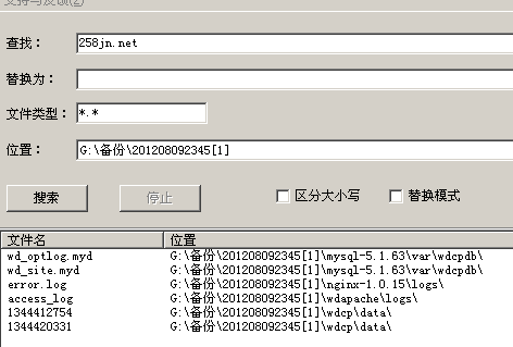

不過我在wdlinux搜索到了不少關(guān)于我這個要做301的域名信息
不知道有沒有關(guān)系。

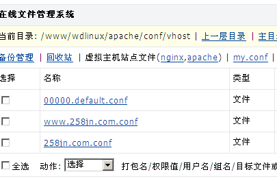

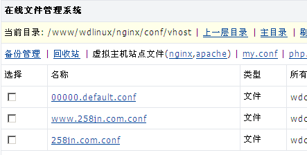

應(yīng)該是你手動創(chuàng)建或修改了虛擬主機的配置文件,后臺無法更新了
手工刪除這個站點的虛擬主機配置,然后再在后臺更新下就可以了
TOP
回復(fù) 6# admin
    不需要手工刪除,在控制面板刪除站點后。配置也已經(jīng)刪除了
