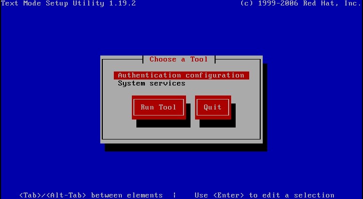

[求助] 自動最小化安裝網(wǎng)wdOS后setup,沒有網(wǎng)絡(luò)和防火墻配置了?
選擇的3,最小化、自動安裝wdos
setup之后,沒有網(wǎng)絡(luò)配置了,屏蔽了?
還是菜單方便一些,否則只能手動修改了。。。。。

沒有屏蔽,應(yīng)該是沒有安裝那個工具
TOP
admin 發(fā)表于 2012-11-1 21:36
    好吧,其實感覺那個很方便。
TOP
是挺方便的,可以用yum安裝下就可以
yum install -y system-config-network-tui
TOP
