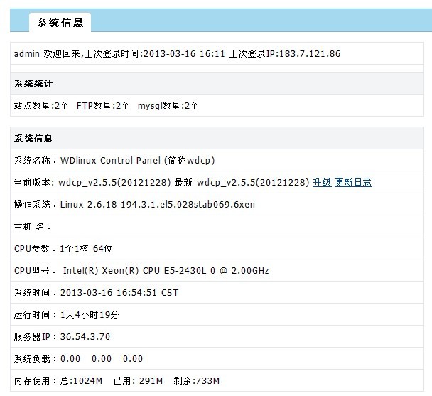

系統(tǒng)信息如下:

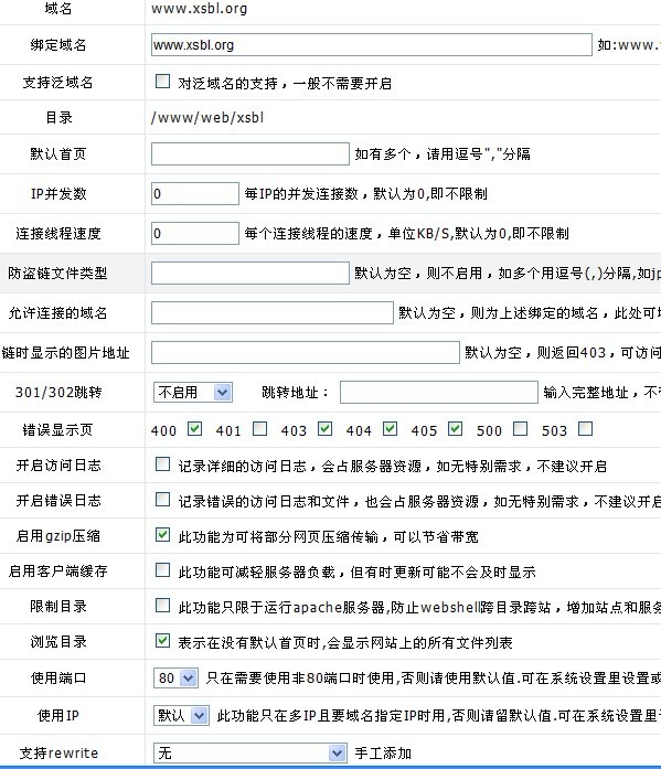

今天新增站點(diǎn)的設(shè)置信息:
新增站點(diǎn)的nginx配置文件如下:

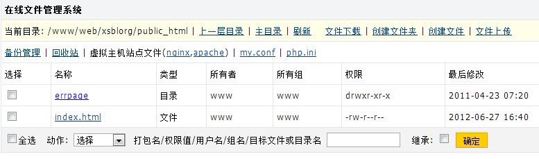

403是文件或目錄權(quán)限錯(cuò)誤,看下相應(yīng)的目錄是什么權(quán)限,是默認(rèn)的還是手動(dòng)修改過(guò)的
