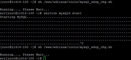

mysql啟動(dòng)不了
顯示信息如下
Starting MySQL..........................................................................................................................................................................................................................................................................................................................................................................................................................................................................................................................................................................................................

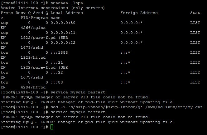

上面兩張圖是我操作MYSQL時(shí)的情況
因?yàn)檫B接不上MYSQL,啥也弄不了

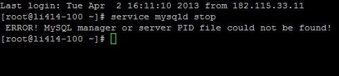

還有,我想停止MYSQL服務(wù)再重新啟動(dòng),結(jié)果說MYSQL文件不存在,這下大發(fā)了
如下圖
請(qǐng)問現(xiàn)在如何處理能恢復(fù)我的數(shù)據(jù)呢

未發(fā)現(xiàn)3306端口

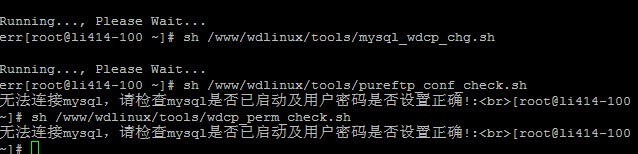

按樓上兄弟提示的操作了,結(jié)果如圖所示,我的數(shù)據(jù)庫是不是被人刪除了?
TOP
之前是做過什么操作?
升級(jí)數(shù)據(jù)庫?
