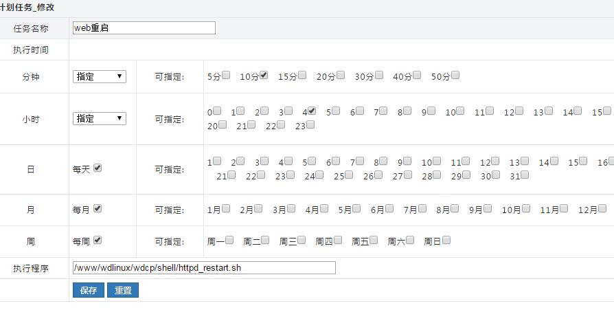

很多網(wǎng)友反應wdcp的計劃任務無法執(zhí)行的問題。這里我做一個匯總貼,希望可以幫助到大家。首先,確認你的默認計劃任務是否可以執(zhí)行,并產(chǎn)生日志。如果默認計劃任務也不執(zhí)行的話,請執(zhí)行以下命令
  1. yum install -y crontabs vixie-cron
復制代碼
增加一個新的計劃任務
以重啟web服務為例
1、在SSH中添加執(zhí)行下面的代碼:
echo '/etc/rc.d/init.d/httpd restart' > /www/wdlinux/wdcp/shell/httpd_restart.sh
chmod 755 /www/wdlinux/wdcp/shell/httpd_restart.sh
2、登陸WDCP后臺-系統(tǒng)設(shè)置-計劃任務-增加任務,如下圖
添加后記得點“更新計劃任務”才能生效。這樣就已經(jīng)完成了WEB自動重啟服務!
