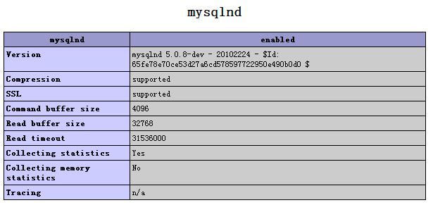

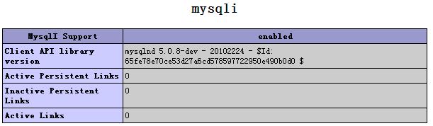

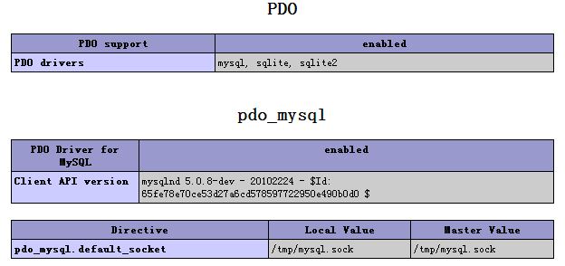

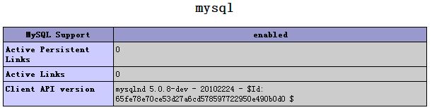

話說(shuō)我要在服務(wù)器上安裝的軟件需要php 5.3以上版本,同時(shí)要有pdo mysql,所以昨天按照論壇方法將myphp升級(jí)到了5.3.17,然后再按照論壇里的方法裝上了pdo_mysql,phpinfo也顯示有了pdo_mysql,版本是5.1.63,就是原來(lái)的php版本。
軟件自動(dòng)檢測(cè)環(huán)境一切滿足條件,可是程序運(yùn)行還是出現(xiàn):
        PHP Fatal error:  Undefined class constant 'MYSQL_ATTR_FOUND_ROWS'
真是命苦。
翻遍google,都說(shuō)這是php 5.3以前的一個(gè) bug,5.3之后的已經(jīng)加入了這個(gè)常數(shù)。可我明明已經(jīng)升級(jí)到php 5.3.17了,難道那個(gè)該死的軟件認(rèn)為我用的還是老版本?
回頭再看論壇里面添加pdo_mysql的腳本,發(fā)現(xiàn)是從http://pecl.php.net/package/PDO_MYSQL下載,然后編譯成擴(kuò)展模塊添加進(jìn)php的。進(jìn)入pecl,看到
原來(lái)2006年開始就把pdo mysql內(nèi)置到php里面,不再支持這個(gè)升級(jí)了。于是想是不是這種安裝模式有點(diǎn)欠妥呢,人家早就內(nèi)置了,干嘛非要給它外部打個(gè)補(bǔ)丁。
折騰。幸虧有快照。
重新下載php5.3的升級(jí)腳本,不忙運(yùn)行,先修改php_up53.sh,查找./configure字段,在這行的末尾加上如下參數(shù)(我用的apache,用nginx的話,改對(duì)應(yīng)的內(nèi)容
--with-mysql=mysqlnd--with-mysqli=mysqlnd --with-pdo-mysql=mysqlnd
這樣php就把pdo_mysql作為內(nèi)置功能,而不是擴(kuò)展模塊動(dòng)態(tài)加載,加上mysqlnd是因?yàn)閼岩晌矣玫哪莻(gè)軟件是不是也需要這個(gè)功能。反正php5開始也把它作為內(nèi)置的了,就一起編譯吧。
升級(jí)php5.3,成功!
我的軟件也能跑起來(lái)了,當(dāng)然不知道是不是也裝了mysqlnd原因。
