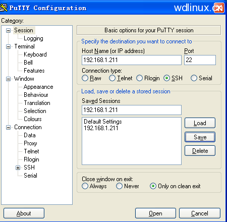

win下也有很多ssh客戶端工具,如putty.exe,這是一個小巧免費不用安裝的ssh工具,直接下載即可使用,如下圖
點save保存一下,就不用每次都輸入IP

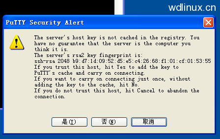

首次連接,會提示是否保存KEY,選 是(Y)

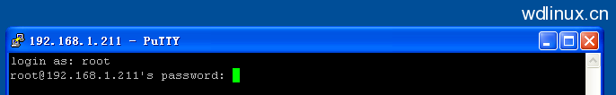

輸入用戶名:root,回車(root是Linux/unix系統(tǒng)默認的系統(tǒng)用戶也是超管用戶名,如win的adminstrator)
提示輸入密碼,直接輸入,輸完回車即可,這里是不會有顯示的,千萬別以為是卡死了(有人遇到過,說卡機了,沒反應(yīng))

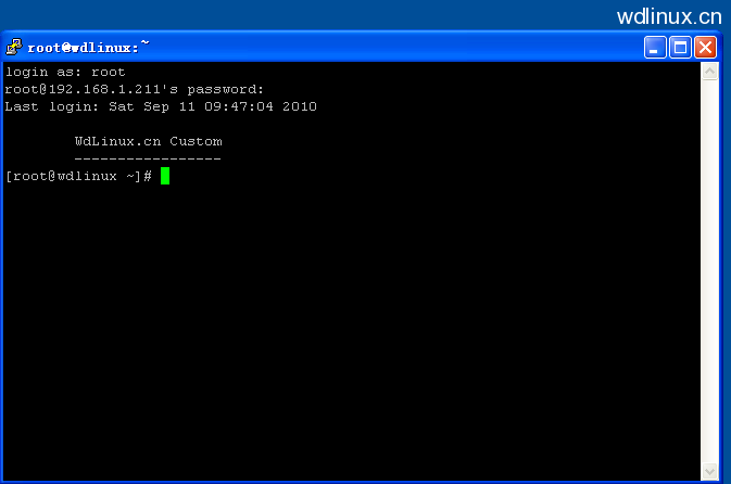

如果密碼錯誤,會再提示login as:重新登錄,密碼正常,會出現(xiàn)如下圖,即成功登錄了系統(tǒng),你可以做任務(wù)操作了
