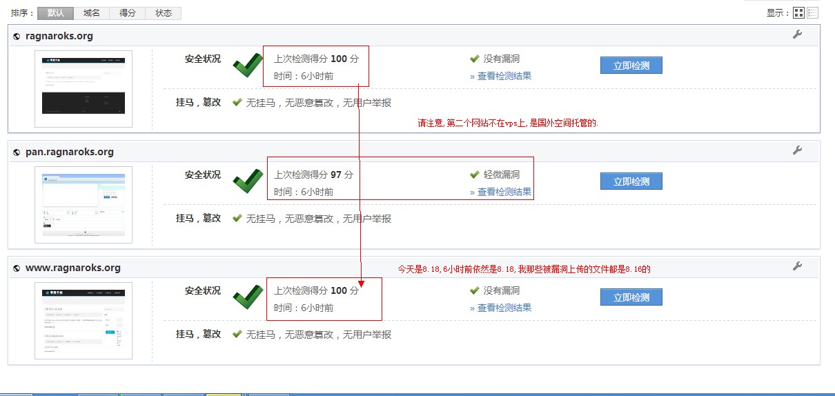

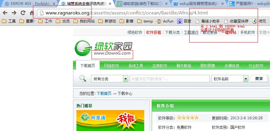

http://www.wooyun.org/bugs/wooyun-2010-05835這個漏洞貌似你們已經(jīng)修復(fù)了,
但是2013.8.16我卻被這個漏洞上傳了很多其他網(wǎng)站的東西,
造事者已經(jīng)發(fā)郵件告訴我是這個漏洞(我之前都不知道),
2012年的漏洞2013年還能用???
WDCP是最新的2.5.8
辛虧對方貌似只是為了測試漏洞,沒有做出破壞性的動作,
這個漏洞請你們注意.
如圖所示,我的網(wǎng)站 "www.ragnaroks.org" 內(nèi)容和圖中網(wǎng)站內(nèi)容完全無關(guān)

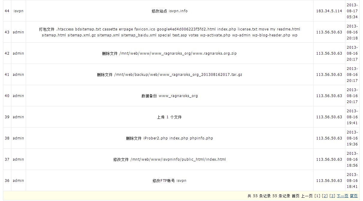

    好吧,這個事我肯定不會騙你,至少我還在用wdcp。
不知道有沒有辦法查看ftp上傳記錄?帳號登錄記錄我都看了,全是正常的。
如果能看ftp記錄,是真是假一看便知。
我是8.14買的vps,8.15凌晨裝的wdcp,我發(fā)現(xiàn)的可疑文件都是8.16出現(xiàn)的,
所以只要查到8.16的ftp記錄就可以了。

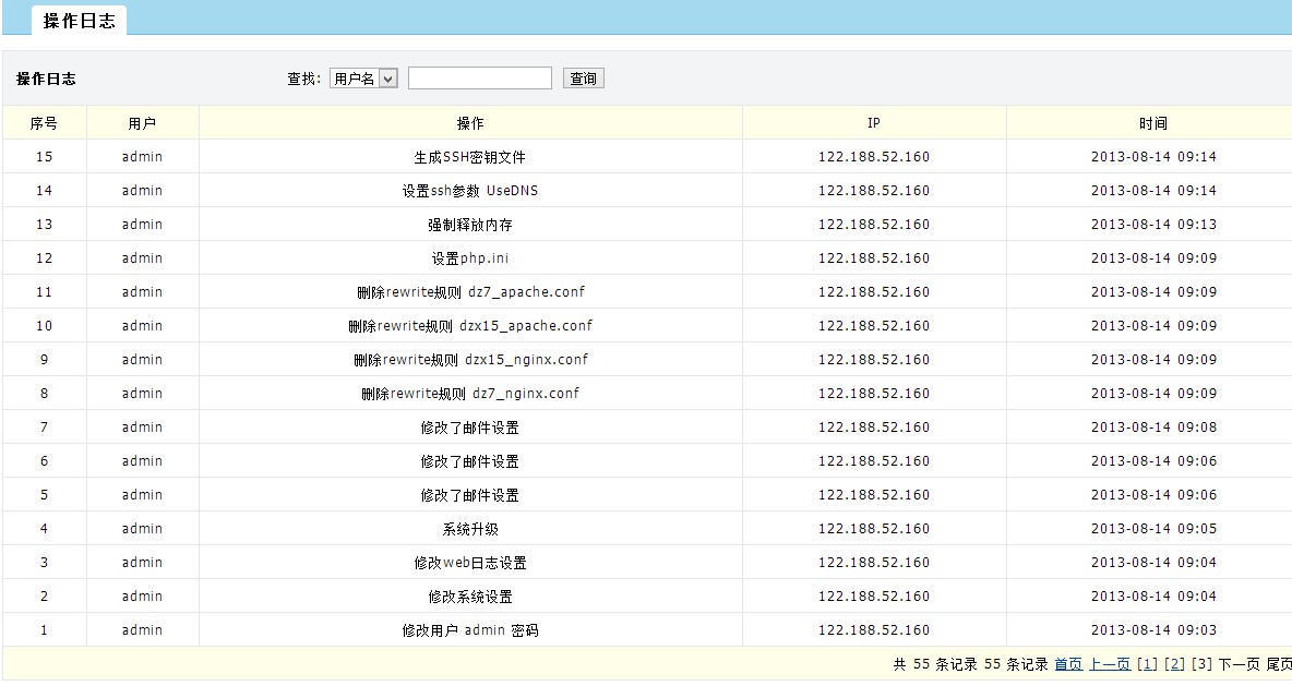

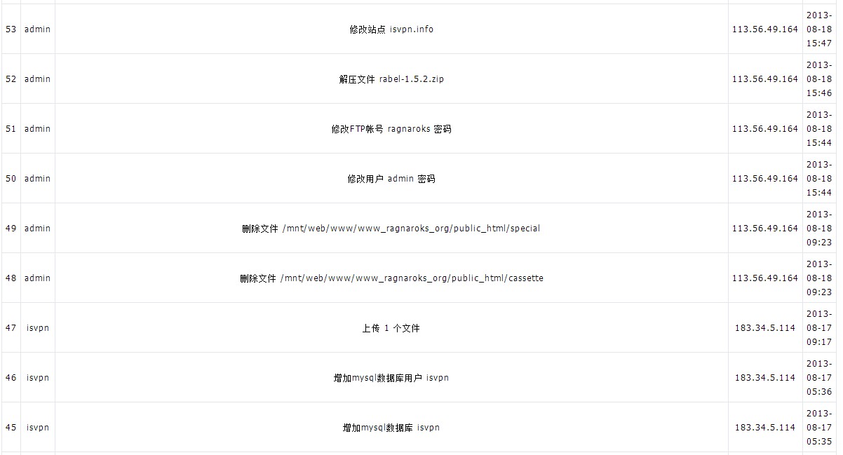

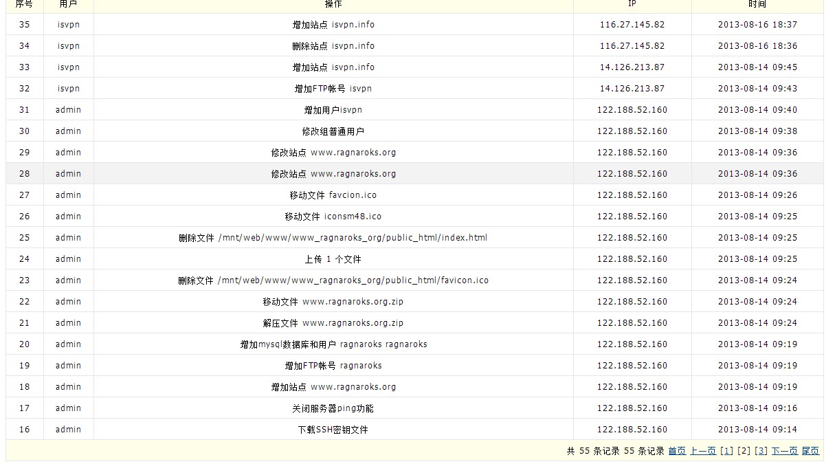

這些就是我在后臺能看到的全部日志
TOP
可以看到并沒有任何異常,"isvpn"這個賬號是正常的,我掛代理登陸的,
另外isvpn的用戶是普通用戶權(quán)限,并且我沒有上傳任何文件,都是正常的.
