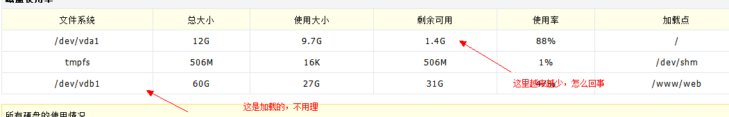

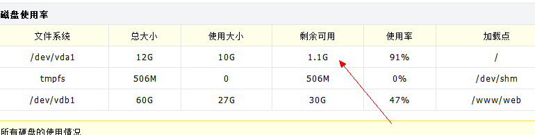

[求助] 磁盤使用率,vda1,只是系統(tǒng)和數(shù)據(jù)庫(kù)吧,一個(gè)系統(tǒng)暫用了10G,怎么清理垃圾
磁盤使用率,vda1,只是系統(tǒng)和數(shù)據(jù)庫(kù)吧,一個(gè)系統(tǒng)暫用了10G,怎么清理垃圾 QQ截圖20131119113122.png
https://www.jiezouzou.com
應(yīng)該是WEB的日志,占了大部分

隔了一天,又少了。

   是哪個(gè)目錄呢

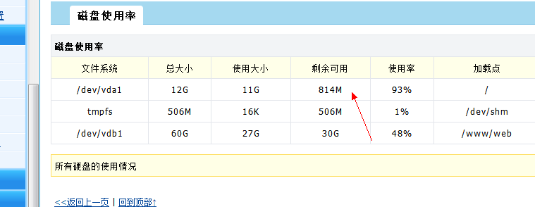

好像很快就吃光我系統(tǒng)盤

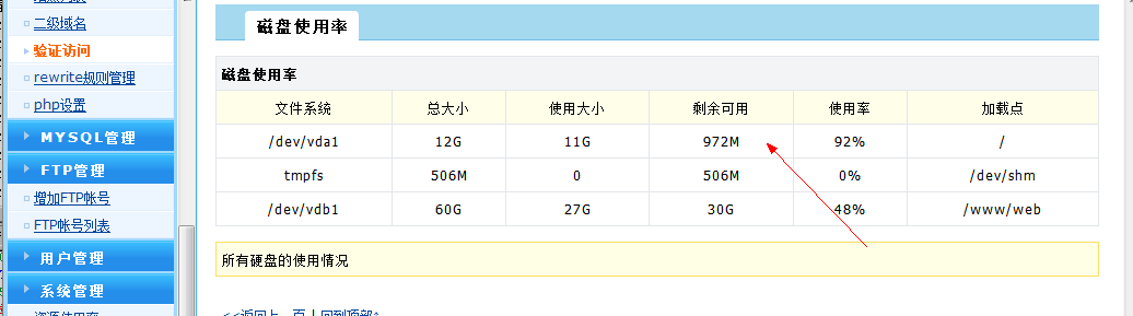

/www/web_logs  里什么也沒有

本帖最后由 lirixi 于 2013-11-21 12:48 編輯
現(xiàn)在又少了

救命呀,快完蛋了

請(qǐng)了,/www/wdlinux/nginx/logs/
/www/wdlinux/apache/logs/ 都是沒效果

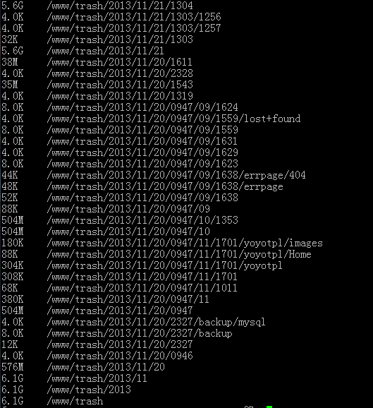

使用du 命令查找下大的目錄

本帖最后由 lirixi 于 2013-11-21 18:14 編輯
找到哪個(gè)壞蛋了,是垃圾桶文件夾,,我刪除了又出一個(gè)新的,怎么都刪不掉,變了死循環(huán)。。越刪越大。變態(tài)了。

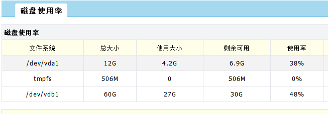

本帖最后由 lirixi 于 2013-11-21 18:15 編輯
搞掂,用命令刪除了,,謝謝10樓的提示

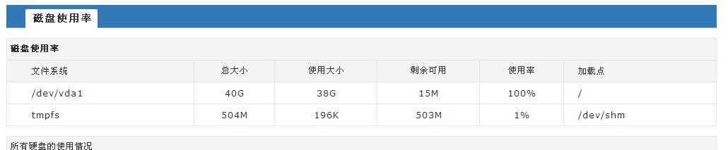

[img][/img] 2671.jpg 我的也滿了
社區(qū)123網(wǎng)
TOP
求救 呀  大俠  指導(dǎo)一下 怎么  處理
