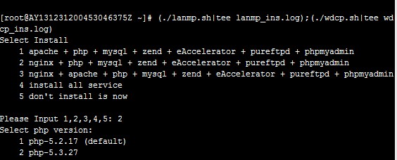

[BUG反饋] 阿里云安裝 wdcp 到第二個選擇 php 5.2 5.3的時候 選擇5.3出錯
本帖最后由 tearky 于 2014-1-6 14:52 編輯
選擇 5.2 安裝 就是默認的 沒有問題

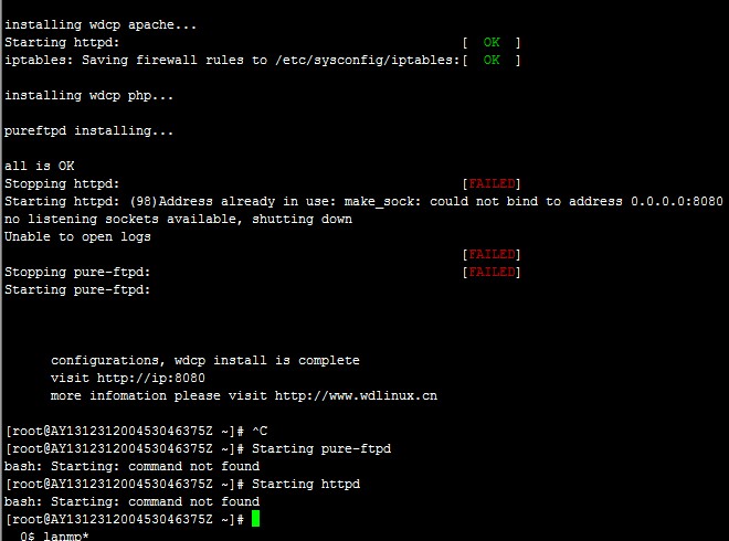

選擇第二個 5.3的 php 就會出現(xiàn)這樣的錯誤
重起看是否正常
TOP
    重啟也沒用, 幫很多用戶安裝 都是出現(xiàn)這樣
每次都只好重裝 選默認的

我也遇到這個問題,老大能解決下不,我發(fā)現(xiàn)/www/wdlinux下就沒有php這個文件夾,似乎PHP根本沒裝上去。
