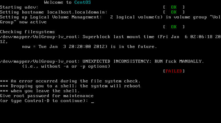

要重啟再重新編譯,我就重啟了centos,結(jié)果系統(tǒng)重啟不了了。
輸入root密碼 提示login incorrect。
好像密碼輸了幾遍才對,進入以后顯示
(Repare filesystem)1#
可以輸入命令,好像是急救系統(tǒng),不過不會用哦。
ctrl D 自動重啟,一直進不了系統(tǒng)。

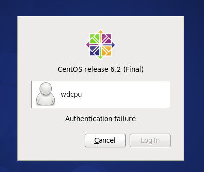

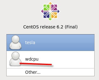

出現(xiàn)新情況,我用修復光盤修復了一下,可以進系統(tǒng)了。但是系統(tǒng)登錄界面出現(xiàn)一個我沒有創(chuàng)建的用戶名“wdcpu” 密碼未知,我用"wdlinux.cn","wdcpu"這些默認密碼登錄不了這個賬戶。請問這個用戶的默認密碼是多少?

上面那個是因為重起磁盤有錯的原因
wdcpu這個沒有設置密碼的,所以沒有默認密碼

管理員老大,可是我不輸密碼也進去不哦。Authentication Failure

剛才wdcpu的賬戶還是無解。我用root登錄進去了。請問老大,為啥我用sh in.sh un刪除LANMP后還有wdcpu這個用戶呢。好不好做一個比較干凈的刪除呢。新手摸索中...如有低級錯誤請見諒!

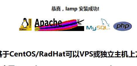

新情況:進入root再裝一遍,安裝成功了。
wdcpu用戶還是不能進入,不知道是不是BUG.
TOP
wdcpu是wdapache的運行用戶,沒有提供登錄
