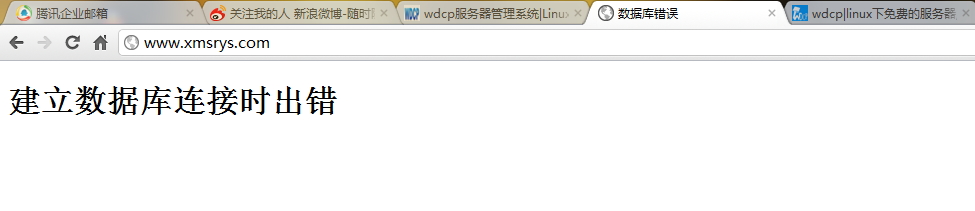

現(xiàn)在的情況是:
新增一個站點,綁定另一個域名,空間沒問題,也出現(xiàn)了public_html目錄(看到有人碰到類似問題);
新增FTP用戶,沒有問題,上傳WP的安裝文件;
新增MYSQL的新數(shù)據(jù)庫,沒有問題;
新增MYSQL的新用戶,沒有問題;
改WP的安裝設置文件wp_config.php,把如上設置的信息設置好,上傳,
打開瀏覽器輸入綁定的網(wǎng)址,錯誤來了:
建立數(shù)據(jù)庫連接時出錯
OMG, 回到WD控制面板,進入phpMyadmin查看新建的數(shù)據(jù)庫,查看“權限”,看見新建用戶的賬號沒有被完全授權,于是修改權限保存完畢;
再次打開瀏覽器,同樣錯誤出現(xiàn)。
想想是不是mysql沒有重啟,權限服務沒生效,回到WD后臺,重啟完畢。
再次打開瀏覽器,還是一樣錯誤。。。
OMG, OMG, OMG,
回到這里的論壇,搜索相關的數(shù)據(jù)庫問題、文章,沒有對策。。。。OMG。
不得不發(fā)此文。。。。
本來答應今晚要讓人家的WP生效的,結(jié)果結(jié)果,等amin啦!
謝過謝過!
圖片附件: [數(shù)據(jù)庫錯誤] xmsrys.jpg (2012-1-6 23:56, 75.44 KB) / 下載次數(shù) 9584
http://www.gps-cemuyi.cn/bbs/attachment.php?aid=172&k=5c599b6256ff41a49a995d8e8c2d091d&t=1746564056&sid=OqO2Op

作者: admin    時間: 2012-1-7 09:56
用上面設置好的用戶密碼在phpmyadmin里登錄看下是否正常?
作者: guanlian    時間: 2012-1-7 10:18
回復 3# admin
無法登錄?該怎么辦?
是否在設置過程中順序出現(xiàn)問題?
密碼什么的沒有含非法字符,只有數(shù)字字母。
作者: admin    時間: 2012-1-7 11:12
無法登錄,可能是密碼不對,可以在wdcp后臺修改下密碼看看
mysql里創(chuàng)建用戶和數(shù)據(jù)庫,也沒多少步驟,所以也不應該存在順序問題,要么是沒創(chuàng)建成功
作者: guanlian    時間: 2012-1-7 14:45
回復 5# admin
還真是密碼問題,修改之后就可以了!奇怪了,難道我真的設置錯了?
謝謝Admin。
