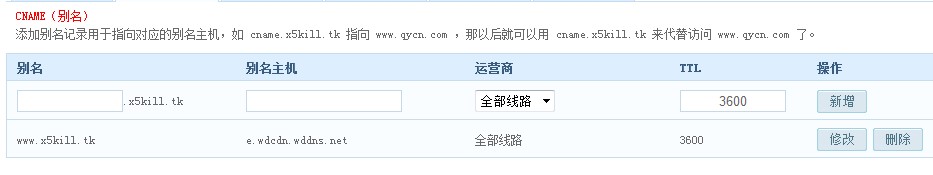

DNS里面設(shè)置的

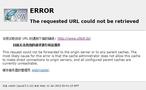

設(shè)置完以后就這樣了,,
怎么辦呢?

作者: admin    時間: 2012-1-11 11:06
CDN后臺,有沒添加www的域名?
作者: chriszip    時間: 2012-1-11 11:21
    呃,貌似是,粗心了,,,我先去改掉試試...
