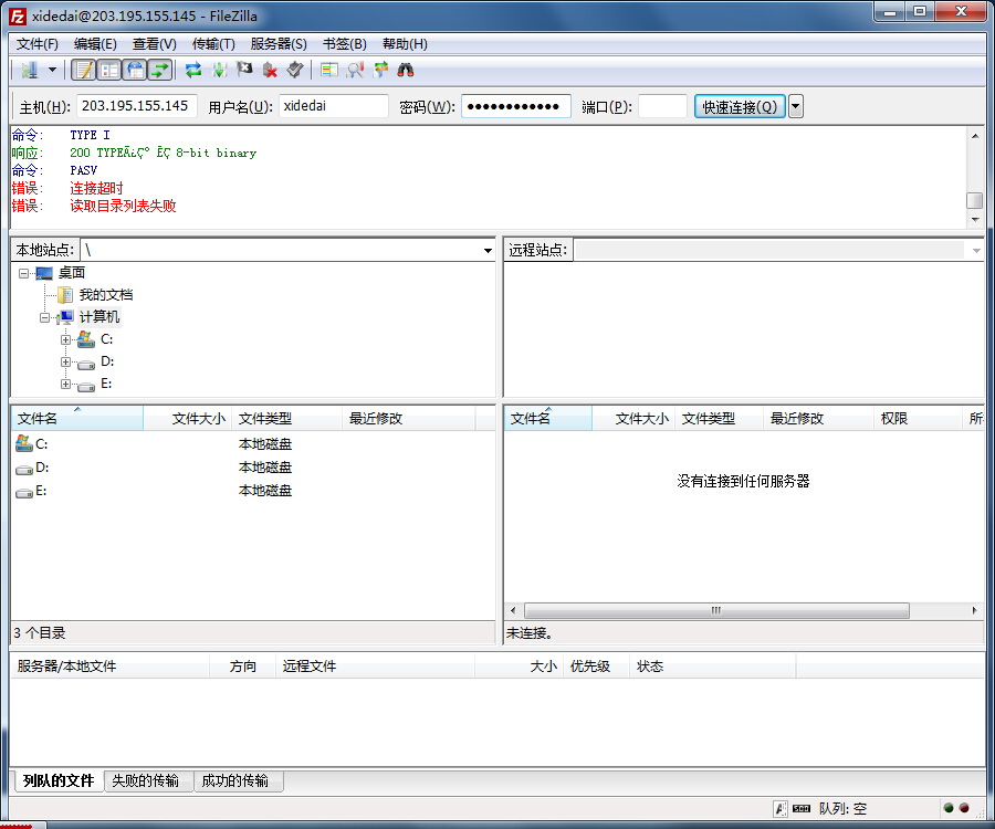

用file zilla   和 xftp4  都登陸不了。。。。。后臺已經(jīng)分配用戶名和密碼。  FZ提示 讀取目錄列表失敗

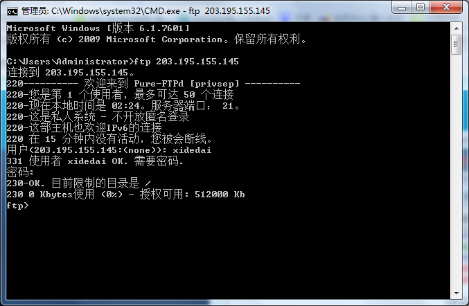

命令行模式輸入用戶名密碼登陸正常
也重啟了,也重裝了 (更新了PHP5.3和ZEND)
我安裝的是
wget http://down.wdlinux.cn/in/lanmp_wdcp_24_in.sh     wdcp管理站點(diǎn)正常運(yùn)行

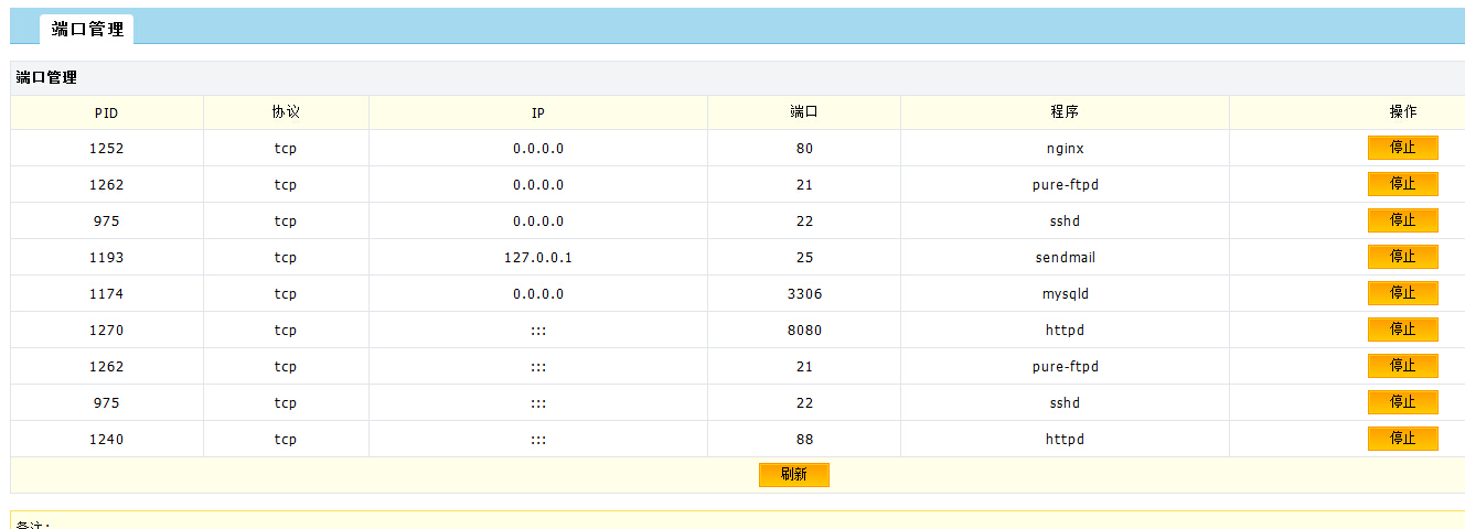

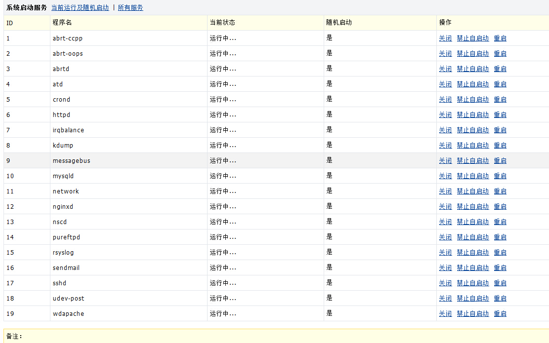

防火墻沒配置    服務(wù)正常運(yùn)行

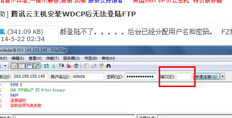

你的ftp軟件 只填了 用戶名 ip  密碼
端口怎么不填???
端口默認(rèn)是21

作者: coolpcboy    時(shí)間: 2014-7-20 02:57
暈哦
端口怎么不填???
端口默認(rèn)是21
fh466@126.com 發(fā)表于 2014-7-6 15:54
填了也沒有用。。。。軟件默認(rèn)也是21啊
