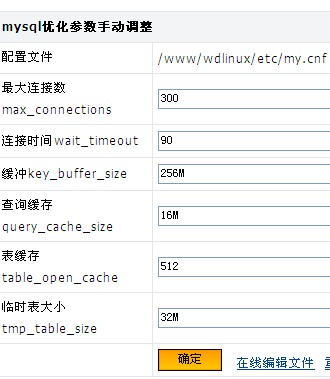

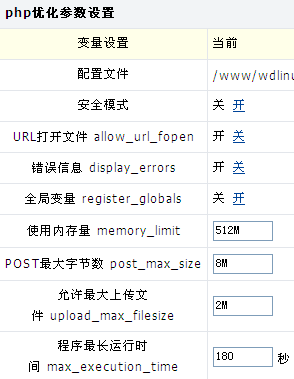

求助!!本人用了半年多的lanmp雙web引擎突然出現(xiàn)502或504錯誤,若切換成lamp或lnmp卻馬上變正常,錯誤頁面顯示為:502 Bad Gateway   nginx/1.0.15,有時會顯示為 504 Gateway Time-out
我的網(wǎng)站程序用的是Discuz X3.1 utf8版,還下了個Emlog程序來測試,也是同樣的問題,這樣證明啦不是程序的原因。。我網(wǎng)站的每日獨立IP在300-500左右,瀏覽量也不是很大,之前運行一直正常穩(wěn)定,突然昨天就一下子不能用啦,太奇怪啦。。
目前在lnamp狀態(tài)下,只有靜態(tài)html頁面可以正常打開。網(wǎng)站前臺和后臺管理頁面均顯示502或504錯誤,我已經(jīng)百度搜索和wdcp搜索過相關(guān)的問題答案,但還是沒有解決我的問題,因此在這里發(fā)帖急切求助大家!
本人已經(jīng)試過但未湊效的失敗修復辦法有:
1、www/wdlinux/etc/中php-fpm.conf:max_children 改成30,request_terminate_timeout由0s改成30s (調(diào)整后重啟web仍無效)
2、將php-fpm的處理方式改成apache模式:<value name=”style”>apache-like</value> (無效)
3、eaccelerator配置項放在Zend Optimizer配置之前   (檢查過源文件就是OK的,不用我修改,無效)
4、修改/usr/local/php/etc/php.ini 將max_execution_time 改為300  (修改過,無效后又改成原來的180)
本人想嘗試但不知道怎么操作的修復辦法(我是菜鳥,別見笑哈):
1、查看 php-cgi進程 、 FastCGI進程 是否已經(jīng)啟動運行  (未操作,我是菜鳥,不知道從哪里看php-cgi進程是否在運行),若是未啟動和運行,那我該怎么啟動它呢?請不吝賜教。。
2、調(diào)整nginx.conf的相關(guān)設(shè)置。。(這文件是www/wdlinux/nginx-1.0.15/conf這個目錄里面的那個嗎?
這個目錄里是有個nginx.conf文件,但查找搜索整個文件發(fā)現(xiàn)以下幾個參數(shù)文件里根本搜不到:fastcgi_connect_timeout 、fastcgi_send_timeout 、fastcgi_read_timeout、fastcgi_buffer_size 、fastcgi_buffers、fastcgi_busy_buffers_size 、fastcgi_temp_file_write_size
以上幾個參數(shù)在我的nginx.conf文件里根本沒有,怎么辦?需要我自己直接添加到這文件里嗎?
圖片附件: 360截圖20140526202512343.png (2014-5-26 21:34, 8.98 KB) / 下載次數(shù) 7043
http://www.gps-cemuyi.cn/bbs/attachment.php?aid=4529&k=6e45621aa3f67d0ece3fe3c23c8b12b7&t=1746547184&sid=Sxd03d
圖片附件: 14052621346bb7e65d9e3662d8.png (2014-5-26 22:16, 8.22 KB) / 下載次數(shù) 6930
http://www.gps-cemuyi.cn/bbs/attachment.php?aid=4531&k=49cf359eb02af3cfa7c153525f194ad2&t=1746547184&sid=Sxd03d
