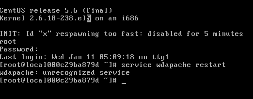

作者: 網(wǎng)絡(luò)飛車(chē)    時(shí)間: 2012-1-12 11:35
看哇 提示這樣
圖片附件: QQ截圖20120112113430.png (2012-1-12 11:34, 4.03 KB) / 下載次數(shù) 7179
http://www.gps-cemuyi.cn/bbs/attachment.php?aid=195&k=a0e9dbeefbf70de4befe75bb021ea1bd&t=1746532405&sid=g17H0C
作者: admin    時(shí)間: 2012-1-12 15:14
沒(méi)安裝成功?
netstat -lnpt看下
作者: 網(wǎng)絡(luò)飛車(chē)    時(shí)間: 2012-1-12 16:10
已經(jīng)把lanmp裝了 apache 已經(jīng)裝了 可以訪問(wèn)了哈  估計(jì)是版本不對(duì) 沒(méi)裝集成的 現(xiàn)在單獨(dú)裝了下 apache 已經(jīng)可以訪問(wèn)了。。
