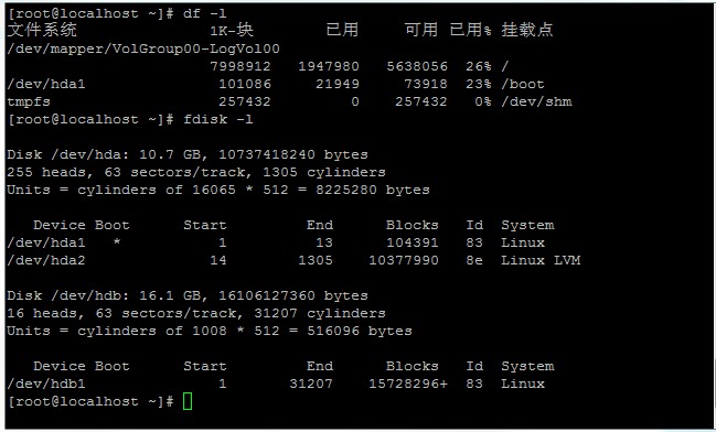

一定要掛載到/www下嗎?
我現(xiàn)在的磁盤結(jié)構(gòu)是:
還有,如果我掛載到/dev/mapper 下的話,那個原來的分區(qū)滿了,文件會自動放在掛載的大分區(qū)里嗎?

作者: admin    時間: 2012-1-12 17:12
不是一定,但最好,因為wdlinux的環(huán)境安裝設(shè)置都是在/www下的
把/dev/hdb1掛載到/www即可

作者: admin    時間: 2012-1-12 17:48
先格式化分區(qū)
