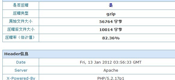

作者: jnbbs001    時間: 2012-1-13 12:02
使用以下方法成功了,不知道會有什么問題。
在網(wǎng)站根目錄的.htaccess文件中加入如下規(guī)則(默認(rèn)的Apache已經(jīng)支持 mod_deflate了)
<ifmodule mod_deflate.c>
AddOutputFilterByType DEFLATE text/html text/xml application/x-httpd-php application/x-javascript text/css
</ifmodule>
不知道這樣有什么問題?
圖片附件: 未命名.jpg (2012-1-13 12:02, 34.8 KB) / 下載次數(shù) 9966
http://www.gps-cemuyi.cn/bbs/attachment.php?aid=201&k=4c483e2b6193bb30ee00cd0d758e0b27&t=1746555529&sid=4JjxXt
作者: admin    時間: 2012-1-13 12:23
重起httpd有沒什么錯誤提示?
用.htaccess也是一種方式
作者: jnbbs001    時間: 2012-1-13 12:42
回復(fù) 4# admin
    沒有提示,就是網(wǎng)站打不開了,目前這種方式不會出現(xiàn)什么問題吧
作者: admin    時間: 2012-1-13 16:40
不會
