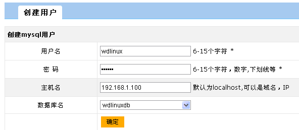

在mysql數(shù)據(jù)庫(kù)里對(duì)應(yīng)的數(shù)據(jù)庫(kù),可以設(shè)置N個(gè)用戶訪問(wèn),N個(gè)地址訪問(wèn)
對(duì)應(yīng)的用戶,也可以設(shè)置可以訪問(wèn)N個(gè)數(shù)據(jù)庫(kù),N個(gè)地址連接
一般本地就是localhost或127.0.0.1
為安全起見,默認(rèn)也是沒開遠(yuǎn)程訪問(wèn)或連接的
但有些特別的應(yīng)用或需求是需要遠(yuǎn)程連接的,在wdcp的后臺(tái)設(shè)置方法,如下
1 登錄后臺(tái)
2 mysql管理
3 新建數(shù)據(jù)庫(kù)用戶,如下圖
把相應(yīng)的用戶名,密碼,IP地址,數(shù)據(jù)庫(kù)替換為你要的就可以了
注意:主機(jī)名里的IP,根據(jù)你的實(shí)際情況來(lái)設(shè)置,也就是你需要連接的遠(yuǎn)程IP,如果你是本地連接,就是你本地上網(wǎng)的IP
如果這里加了后還不能連接,檢查下防火墻(iptables)是否開了3306端口的訪問(wèn)
