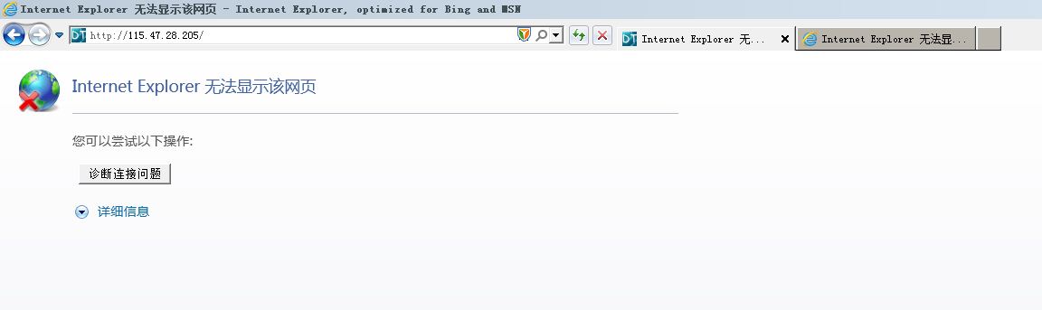

作者: shufujia    時間: 2012-4-1 16:54
回復 1# admin
老大 這個是什么原因
圖片附件: QQ截圖20120401152905.png (2012-4-1 16:54, 4.87 KB) / 下載次數(shù) 17595
http://www.gps-cemuyi.cn/bbs/attachment.php?aid=515&k=2198f1e579e5b7e5791c8548f1458e58&t=1746518118&sid=3c9k19

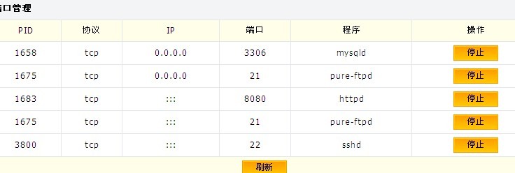

作者: yidaweb    時間: 2012-5-8 17:13
80端口沒有了。要怎么處理呢
圖片附件: 1.jpg (2012-5-8 17:13, 31.46 KB) / 下載次數(shù) 17805
http://www.gps-cemuyi.cn/bbs/attachment.php?aid=643&k=864d10f4a0896eed4301ae65f438f573&t=1746518118&sid=3c9k19

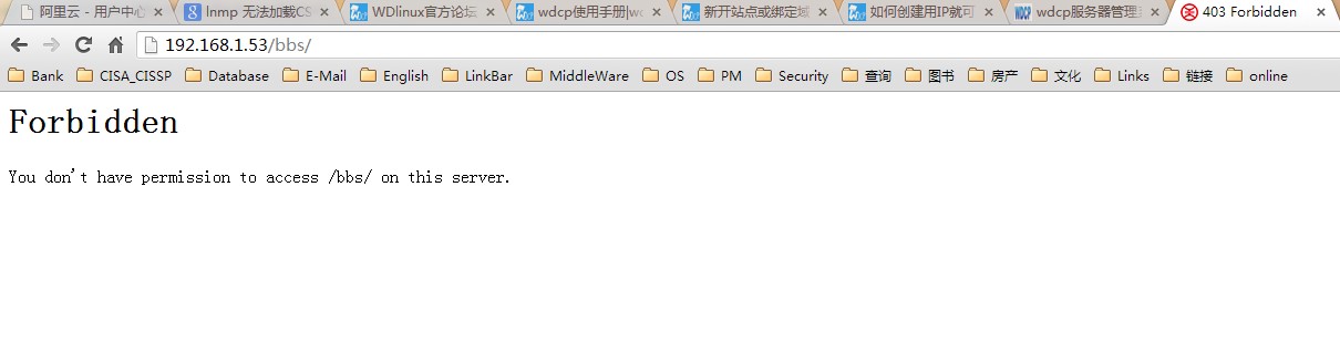

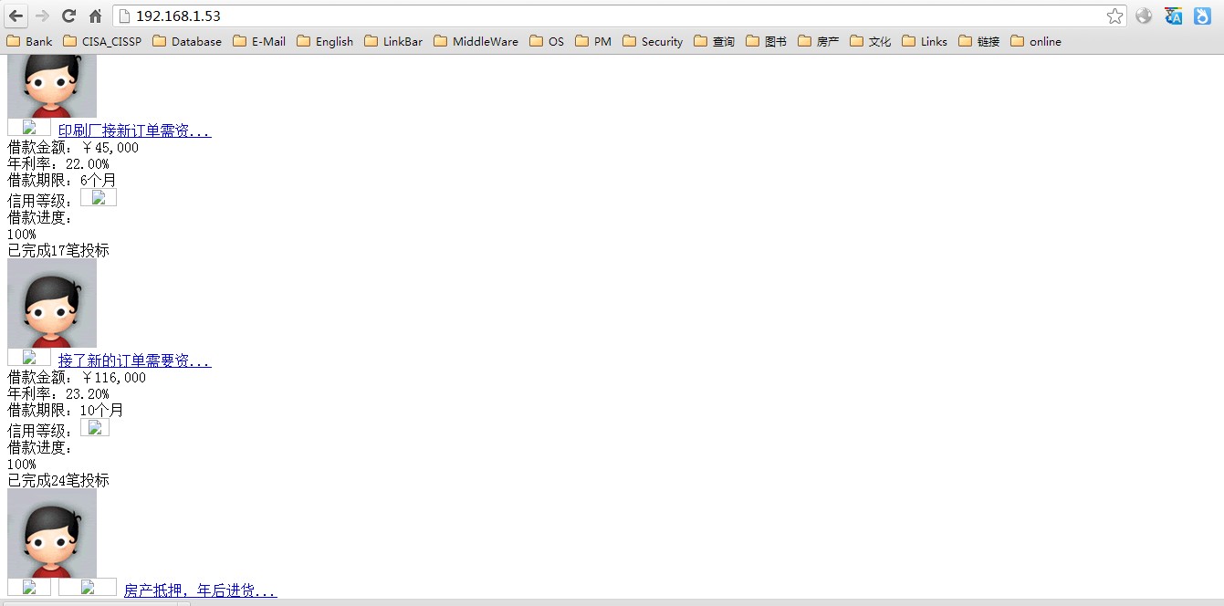

作者: odin1718@qq.com    時間: 2013-4-3 18:20
使用的是WDOS1.0, lanmp,部署完成后訪問域名或IP地址,發(fā)現(xiàn)CSS無法加載和部分目錄無法訪問,如:提示“You don't have permission to access /bbs/ on this server.” 請指導如何修改?
備注:各項服務啟動正常
作者: odin1718@qq.com    時間: 2013-4-3 18:35
請查看圖片,目錄權限已分配755,所屬組和用戶都為root。
圖片附件: bbs.jpg (2013-4-3 18:34, 49.81 KB) / 下載次數(shù) 10791
http://www.gps-cemuyi.cn/bbs/attachment.php?aid=2736&k=13d31d6ad6671b5ad970d3e9485f829a&t=1746518118&sid=3c9k19
圖片附件: css.jpg (2013-4-3 18:34, 79.37 KB) / 下載次數(shù) 10880
http://www.gps-cemuyi.cn/bbs/attachment.php?aid=2738&k=abb77e7484bc337535199a22bb569db0&t=1746518118&sid=3c9k19

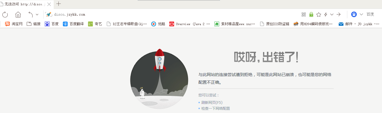

作者: jzykk    時間: 2016-3-10 20:30
回復 1# admin
   QQ截圖20160310202654.png 一開始安裝網站,連接數(shù)據(jù)庫的時候出現(xiàn)502,按照帖子所說重啟服務器,重啟后就變成這個樣子了!
圖片附件: QQ截圖20160310202654.png (2016-3-10 20:29, 45.23 KB) / 下載次數(shù) 13071
http://www.gps-cemuyi.cn/bbs/attachment.php?aid=5811&k=1b5dc649a33de2c88398a9f5ec5a3056&t=1746518118&sid=3c9k19

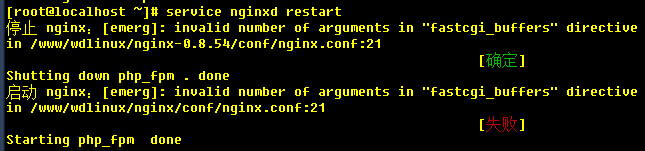

使用運行命令反饋:{"errCode":"1","msg":""}
登錄后臺運行service nginxd restart 返回如下:
Job for nginxd.service failed because the control process exited with error code. See "systemctl status nginxd.service" and "journalctl -xe" for details.
