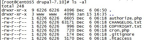

問一個小白問題 6226是什么用戶和組?
情況是這樣的。我把Drupal壓縮包放在網(wǎng)絡(luò)文件夾里,在后臺解壓后。Drupal文件夾的用戶和組都是www,www.
但是進(jìn)入Drupal文件夾以后,各種drupal文件的用戶和組顯示為6226.請問這是怎么回事?

作者: admin    時間: 2012-1-15 17:02
這個是drupal文件原本的用戶和組,因為你系統(tǒng)沒有這個用戶和組,所以直接顯示用戶和組ID了
用chwon修改下就可以,如
chown www.www file
chown -R www.www *
作者: hyxuzhimin    時間: 2012-1-15 17:43
謝謝管理員。我用后臺改了用戶和組了。挺方便的。

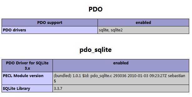

出現(xiàn)新情況。安裝drupal時,drupal不能識別我的mysql,只有sqlite選項。
數(shù)據(jù)庫類型 *
SQLite
用于 Drupal 數(shù)據(jù)儲存的數(shù)據(jù)庫類型。 你的PHP設(shè)置僅支持一個單獨(dú)的數(shù)據(jù)庫類型,所以它被自動選中。
在網(wǎng)上查了一下是缺少extension   pdo_mysql.so
我在php.ini里只找到了 extension=php_pdo_mysql.dll的選項,貌似是windows中的。
網(wǎng)上說是 extension=pdo_mysql.so
可是我沒找到 pdo_mysql.so 這個文件。
請問這是lanmp安裝包沒有帶這個文件還是怎么回事呢?網(wǎng)上說要重新編譯php,把 pdo_mysql.so 的選項帶上去 (--with_pdo_mysql)
請問老大這個好不好直接加上去啊。貌似Drupal官方說一定要這個插件才行。

作者: admin    時間: 2012-1-16 09:13
drupal是要用到pdo_mysql來連接數(shù)據(jù)庫的
看文檔,有相關(guān)說明安裝這個的
