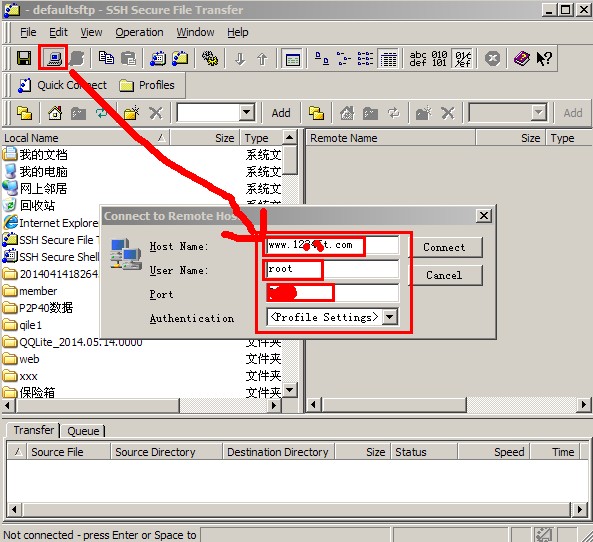

1.登陸SSH Secure File 任何可以管理liux文件的軟件
本站推薦這里下載SSHSecureShellClient-3.2.9 linux 上傳下載命令管理工具 http://www.12345t.com/about/xj/2013/1202/179.html
安裝SSHSecureShellClient-3.2.9 后運(yùn)行"SSH Secure File Transfer Client"

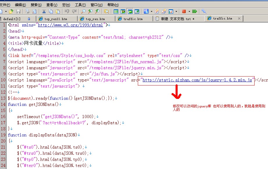

下載后修改哪些內(nèi)容呢?
就是修改帶有g(shù)oogle的jquery 庫,我的以修改,就記不得什么網(wǎng)址了,把jquery 修改為可用的就可以了!
http://static.aizhan.com/js/jquery-1.4.2.min.js
如果不想使用本地的也可以使用站長工具的jquery 庫 我就是這樣,你也可以使用本地上傳的。
看圖吧
(156.63 KB)
2014-7-11 14:48
記得三個文件這個地方都要修改哦,修改后上回服務(wù)器!

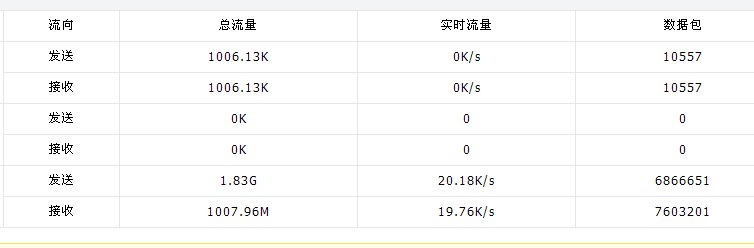

WDCP網(wǎng)卡流量可以查看了!·
