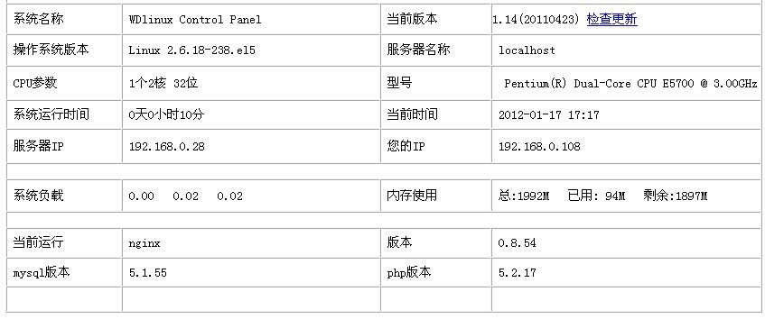

更換了一塊網(wǎng)卡,總算可以用了。但WDlinux Control Panel 版本為1.14的,太舊了,如何升級(jí)?請(qǐng)賜教。。。使用的是基于CentOS 5.6版本的Lnmp

作者: admin    時(shí)間: 2012-1-17 10:52
安裝base版再安裝一鍵包吧
