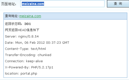

作者: ainan    時間: 2012-2-4 09:18     標題: nginx301重定向成功(今天又有問題)
本帖最后由 ainan 于 2012-2-6 09:10 編輯
跟著教程http://www.gps-cemuyi.cn/bbs/thread-39-1-1.html
我的路徑 /www/wdlinux/nginx/conf/vhost/meizaina.com.conf
在wdlinux里是系統(tǒng)管理-文件管理點nginx 然后域名相關(guān)的conf文件
server {
listen 80;
server_name meizaina.com www.meizaina.com  home.meizaina.com bbs.meizaina.com;
root /www/web/meizaina_com/public_html;
index index.html index.php index.htm;
error_page 404 /errpage/404.html;
location ~ \.php$ {
fastcgi_pass 127.0.0.1:9000;
fastcgi_index index.php;
include fcgi.conf;
location ~ .*\.(gif|jpg|jpeg|png|bmp|swf)$ {
expires 1d;
location ~ .*\.(js|css)?$ {
expires 12h;
include rewrite/discuz.conf;
//偽靜態(tài)文件,放在nginx的rewrite目錄里,二級域名也是這樣設(shè)置的
//以下是301轉(zhuǎn)向設(shè)置
server {
server_name meizaina.com;
rewrite ^/(.*)$ http://www.meizaina.com$1 permanent;
按這樣301提示是成功了,但是沒有跳轉(zhuǎn)到www.meizaina.com
最后發(fā)現(xiàn)是server_name那里有個 meizaina.com
把這個 meizaina.com 去掉就好了
2012-2-6號幾天發(fā)現(xiàn)昨天好好的301今天又出現(xiàn)問題
求解
圖片附件: 1.png (2012-2-6 09:10, 6.39 KB) / 下載次數(shù) 8667
http://www.gps-cemuyi.cn/bbs/attachment.php?aid=262&k=4fb08f57722508728a2d9e391d5b1efb&t=1746563233&sid=Y7HnzZ

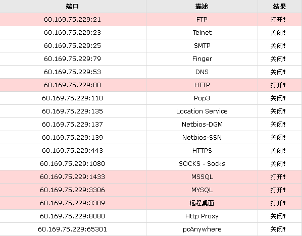

作者: ainan    時間: 2012-2-6 09:56
圖片附件: 1.png (2012-2-6 09:56, 9.99 KB) / 下載次數(shù) 8783
http://www.gps-cemuyi.cn/bbs/attachment.php?aid=263&k=f6f38a21ce60e4a431751d868a8447d6&t=1746563233&sid=Y7HnzZ
作者: admin    時間: 2012-2-6 12:15
新版可以設(shè)置后臺訪問者的IP,即將發(fā)布
這個端口列表哪里來的
作者: ainan    時間: 2012-2-6 12:48
回復(fù) 12# admin
