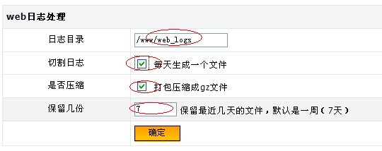

在wdcp2.2開始,可以設(shè)置web的日志目錄,按域名保存,并且按天分割,即每天生成一個文件,還可選擇是否壓縮
具體如下:
拉到最下面
點擊確定,完成
可選擇日志存放目錄
日志切換
壓縮保存
保留最新幾天的日志文件
圖片附件: wdcp1003.jpg (2012-2-25 20:46, 25.54 KB) / 下載次數(shù) 9511
http://www.gps-cemuyi.cn/bbs/attachment.php?aid=311&k=86a00c10919e36397a2986728997df3d&t=1746563455&sid=A3iy4I

    這個是不是只有l(wèi)amp模式下才有用啊,我用lanmp不行啊,既不能停止默認日志,也不能按天壓縮存放
作者: admin    時間: 2012-10-24 16:33
都可以的
作者: luffy    時間: 2012-10-26 14:03
怎么按網(wǎng)站保存日志在啊
比如我有兩個網(wǎng)站
網(wǎng)站                       網(wǎng)站目錄          理想日志存放
abc.com                 /abc/              /abc/web_logs/
123.com               /123/              /123/web_logs/
可以做到這樣的效果嗎?
作者: admin    時間: 2012-10-26 15:28
目前不能這樣
作者: hydeist    時間: 2012-11-7 16:07
這個方法好。比較清晰
作者: admin    時間: 2012-11-7 16:15
新版已經(jīng)支持了
可以將日志分割打包保存到用戶目錄(FTP目錄)下的/logs目錄

怎么做呢?有沒有詳細說明?還是按照上面的操作即可?
作者: marquis    時間: 2013-5-15 13:00
回復(fù) 8# am007
在站點目錄   那項打鉤
作者: am007    時間: 2013-5-15 15:38
回復(fù) 9# marquis
   已經(jīng)勾上了。但是不同的域名,有些有有些沒有。
作者: 苦口咖啡    時間: 2013-5-27 13:32
你好 我這樣操作了 但是目錄并沒有日志生成啊  怎么辦
