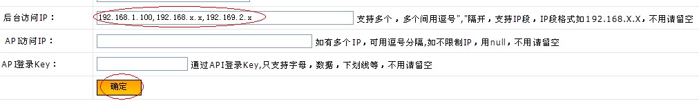

從wdcp2.2開始,可以直接在后臺修改后臺訪問的端口,還可以設(shè)置限制某個IP或IP段的訪問
讓wdcp的后臺更安全,更不容易讓人知道和訪問
具體如下
在系統(tǒng)設(shè)置里,如下
確定保存后即可,就只有這些IP可以訪問后臺了
圖片附件: wdcp1008.jpg (2012-2-25 21:47, 40.38 KB) / 下載次數(shù) 16928

作者: libing88520    時間: 2012-5-18 12:05
有點怕怕(ADSL根本拿不準自己的IP.).這個.最好出個綁定域名訪問.禁止IP訪問.域名我們可以隨時變動..
作者: admin    時間: 2012-5-18 23:17
可以考慮增加
作者: 宇少    時間: 2012-5-22 01:03

作者: zhutou5    時間: 2012-5-22 19:11
我這是動態(tài)IP,沒敢設(shè)置,只是更改了后臺的端口

回復(fù) 2# libing88520
   2.4開始,已支持綁定域名操作了,具體參考后臺的系統(tǒng)設(shè)置里
