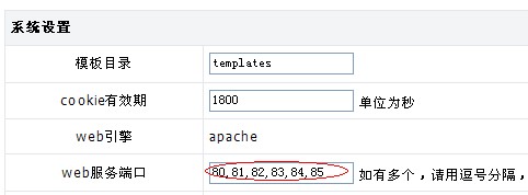

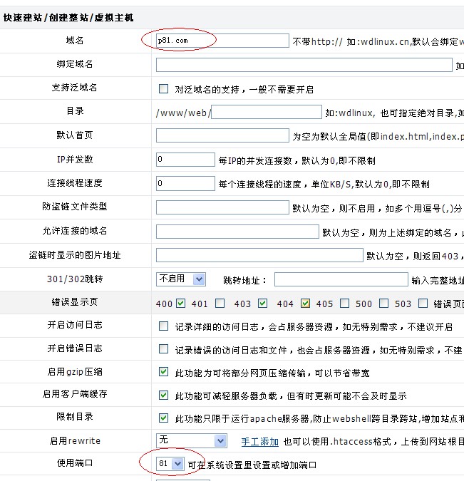

第一步,設(shè)置需要使用的端口
在系統(tǒng)設(shè)置里設(shè)置相應(yīng)的端口,如下圖
確定

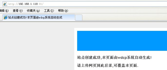

然后在IE里打開,如下圖
到此完成

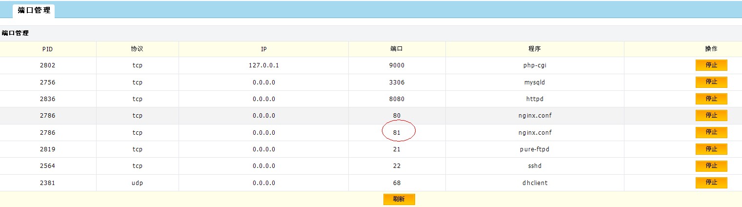

1 檢查端口
系統(tǒng)管理 》端口管理
看是否有相關(guān)的端口,如下
這樣端口是正常了

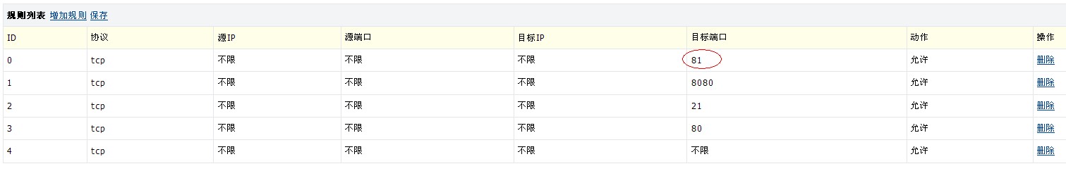

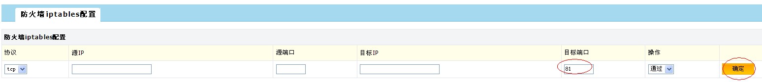

2 檢查防火墻
安全管理 》防火墻(iptables)
如下圖
如果沒有81,則添加一個(gè),如下圖
這樣就應(yīng)該能正常訪問了

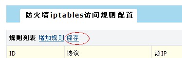

為了下次重起,能正常,請保存下剛才設(shè)置的防火墻規(guī)則,如下圖
這樣,下次重起后,也能正常訪問了
