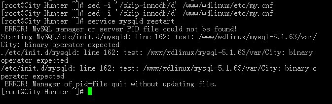

作者: liangwei    時間: 2012-4-1 15:11
回復(fù) 6# admin
我的也出現(xiàn)這個問題了,按照你說的方法不行啊
圖片附件: 阿成.jpg (2012-4-1 15:11, 16.06 KB) / 下載次數(shù) 22074
http://www.gps-cemuyi.cn/bbs/attachment.php?aid=510&k=67b239b8122d92b21ad09029b961effe&t=1746525518&sid=hd2hrg
作者: liangwei    時間: 2012-4-1 15:35
圖片附件: 才.jpg (2012-4-1 15:34, 35.5 KB) / 下載次數(shù) 22308
http://www.gps-cemuyi.cn/bbs/attachment.php?aid=512&k=d7681c000334ff0c636f87d9695d701a&t=1746525518&sid=hd2hrg
作者: liangwei    時間: 2012-4-1 15:57
OK 好了  大家有同樣問題的參考一下。我們需要進(jìn)到/www/wdlinux/etc 這個目錄然后執(zhí)行下面的命令
sed -i '/skip-innodb/d' my.cnf
service mysqld restart
這樣就ok了

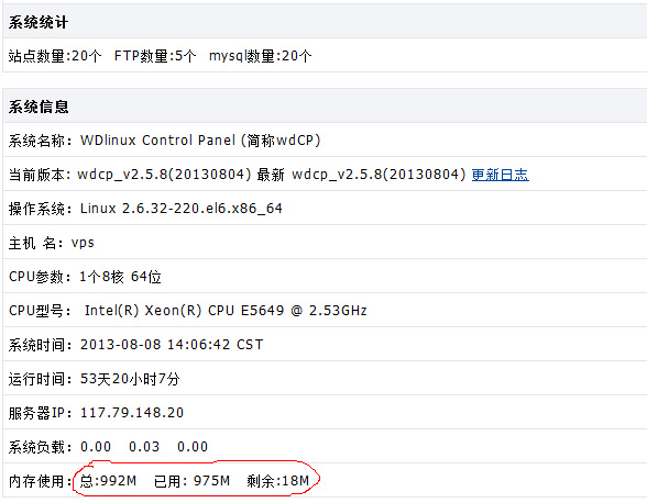

作者: ntao    時間: 2013-8-8 14:18
01.jpg 這內(nèi)存使用貌似也太多了吧,不知道怎么優(yōu)化,請教高手。!
圖片附件: 01.jpg (2013-8-8 14:14, 79.28 KB) / 下載次數(shù) 13318
http://www.gps-cemuyi.cn/bbs/attachment.php?aid=3382&k=b5767842233fc1c5ec6231cbcedc4746&t=1746525518&sid=hd2hrg
圖片附件: 01.jpg (2013-8-8 14:18, 79.28 KB) / 下載次數(shù) 14064
http://www.gps-cemuyi.cn/bbs/attachment.php?aid=3383&k=97538e29ba5135431aa00b23ab5e6d8e&t=1746525518&sid=hd2hrg
作者: admin    時間: 2013-8-8 18:14
內(nèi)存用多點沒事,閑在那也是浪費
只要不影響正常和速度,用得越多越好
