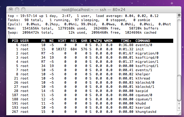

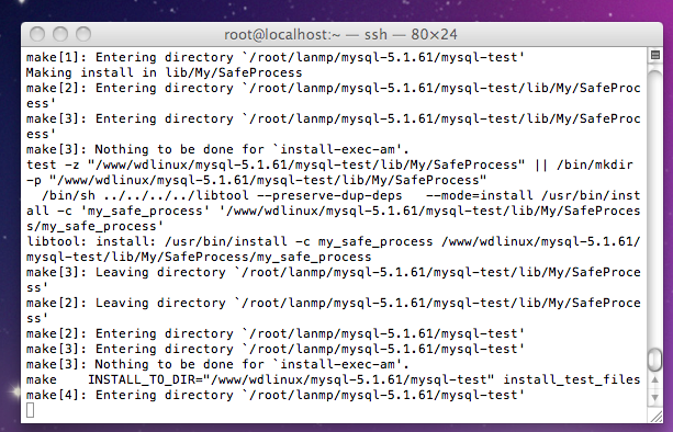

今天安裝了兩次wdcp,都卡在make mysql-test上了。一次等了一個(gè)半小時(shí),另一次等了兩個(gè)多小時(shí)。求助什么問(wèn)題?怎么解決?
top命令我一直觀察著,在安裝mysql-test開(kāi)始的時(shí)候還有install等進(jìn)程活動(dòng)。但大概十幾分鐘之后就沒(méi)有這些進(jìn)程了,只有init,hald-addon-stor,events/0等進(jìn)程。 請(qǐng)看下截圖,求高手幫助。〗裉煲惶焐抖紱](méi)干,就裝著東西了。裝的centos 是64位的。

作者: admin    時(shí)間: 2012-3-6 20:54
應(yīng)該是斷網(wǎng)了
作者: smile2u    時(shí)間: 2012-3-6 21:17
為什么會(huì)斷呢?我兩次都是這樣啊!我這邊網(wǎng)絡(luò)是沒(méi)有問(wèn)題的。
