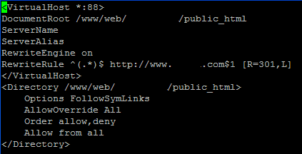

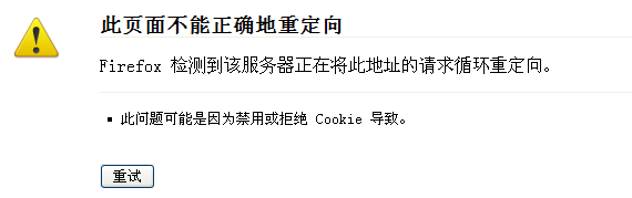

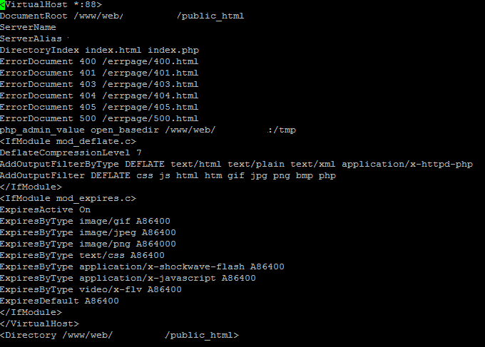

遇到v2.2.1下后臺設(shè)置網(wǎng)站301后,網(wǎng)站打不開,查看下配置文件后發(fā)現(xiàn)是配置文件301配置的問題。
開啟301之前:
開啟301之后網(wǎng)站打不開:
配置文件更改為:
手工修改301定義后問題得到解決
