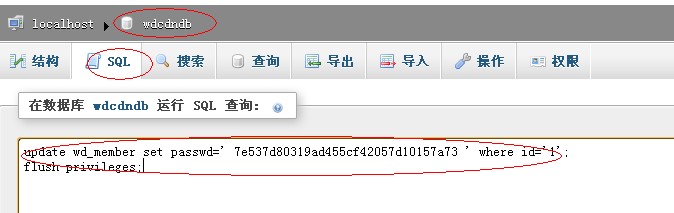

登錄phpmyadmin
一般是http://ip:8080/phpmyadmin
輸入相應(yīng)的用戶密碼
如果沒有phpmyadmin,自己上傳一個也行
打開wdcpdb數(shù)據(jù)庫,復(fù)制如下的SQL語句到輸入框里
update wd_member set passwd='7e537d80319ad455cf42057d10157a73 ' where id='1';
flush privileges;
如下圖
然后點右下角的執(zhí)行
完成后,再登錄
上述修改的明文密碼是:wdlinux.cn
圖片附件: wdcp1037.jpg (2012-3-7 17:09, 35.22 KB) / 下載次數(shù) 25374

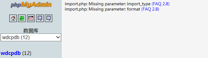

作者: everett7623    時間: 2014-12-31 14:30
運用sql語句就出現(xiàn)這樣的錯誤,百度了下這個錯誤,沒明白具體要咋弄額
圖片附件: QQ截圖20141231140748.png (2014-12-31 14:28, 15.44 KB) / 下載次數(shù) 25137
http://www.gps-cemuyi.cn/bbs/attachment.php?aid=4974&k=de817694fea563a7bf65e9ed52c9bc02&t=1746509338&sid=E7ycK3
