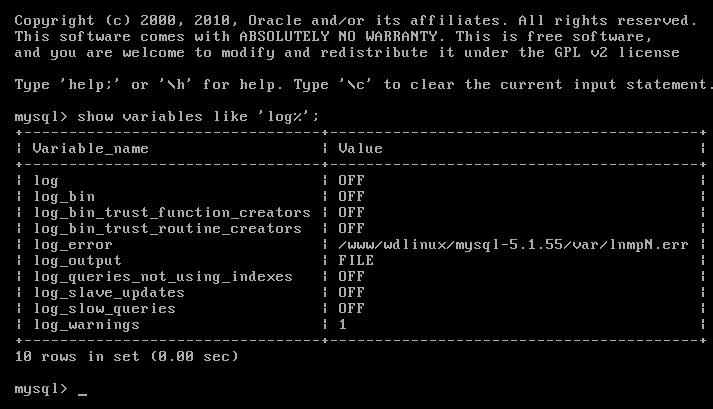

用  show variables like 'log%';  顯示相關(guān)變量:
log  也是 off

作者: 233817    時(shí)間: 2012-3-9 16:28
查詢(xún)結(jié)果圖片:
