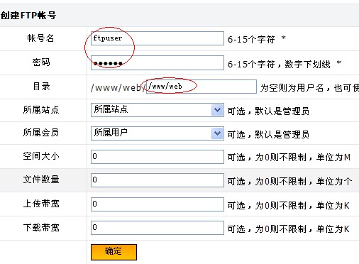

如果我要?jiǎng)?chuàng)建一個(gè)總的FTP怎么辦呢?很簡(jiǎn)單

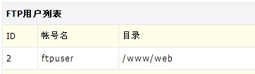

在創(chuàng)建FTP帳號(hào)里,創(chuàng)建一個(gè)目錄為/www/web的FTP用戶就可以,如下圖
這里需要注意下了
在目錄里要設(shè)置下,如
/www/web
且這里一定要用絕對(duì)目錄才可以,否則就會(huì)創(chuàng)建一與根目錄下用戶名為子目錄名的FTP帳號(hào)
創(chuàng)建完后,如下圖
這樣就可以了,ftpuser這個(gè)目錄就可以管理所有/www/web目錄下的帳號(hào)
然后在創(chuàng)建目錄里,站點(diǎn)目錄都放在/www/web目錄下便可

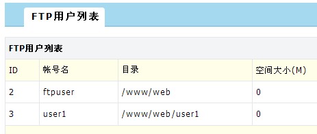

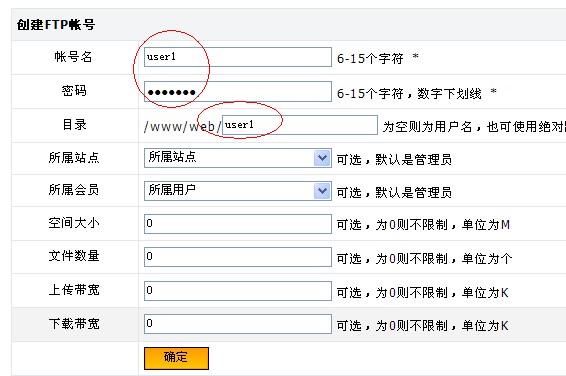

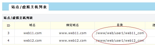

如果我要分別分別創(chuàng)建幾個(gè)FTP帳號(hào)給人用,每個(gè)人又有幾個(gè)站點(diǎn),那又如何呢?同樣很簡(jiǎn)單
比如,我創(chuàng)建一個(gè)user1FTP用戶,然后user1用戶又有幾個(gè)站點(diǎn),如web11.com,web12.com
第一步,創(chuàng)建一個(gè)user1FTP用戶,如下圖
完成后如下

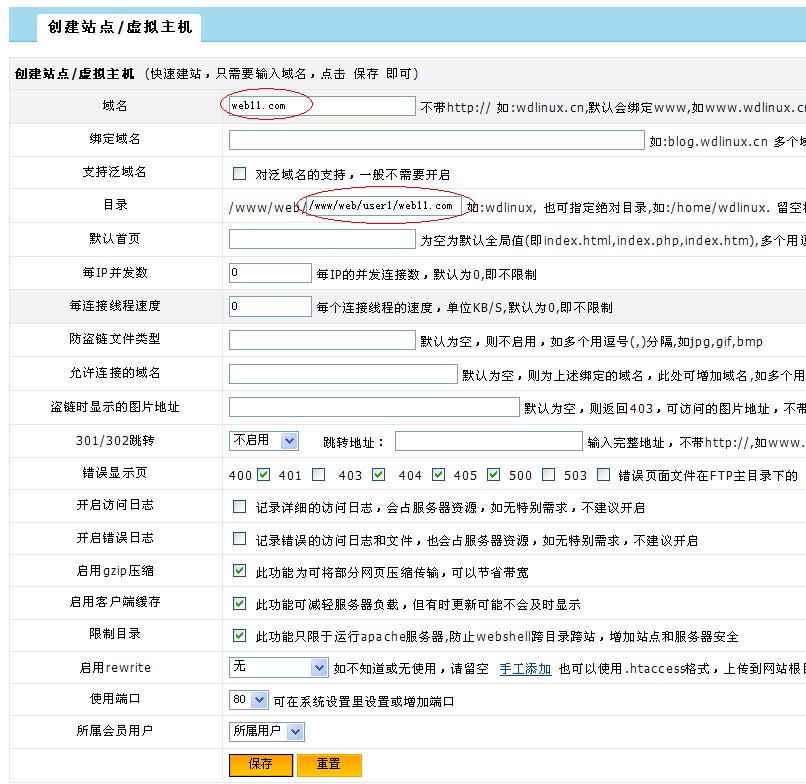

創(chuàng)建站點(diǎn)web11.com
同樣再創(chuàng)建一個(gè)web12.com的站點(diǎn)
站點(diǎn)列表,如下

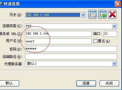

用user1這個(gè)FTP帳號(hào)登錄看下
連接上后如下圖
看到?jīng)],這樣就很OK了

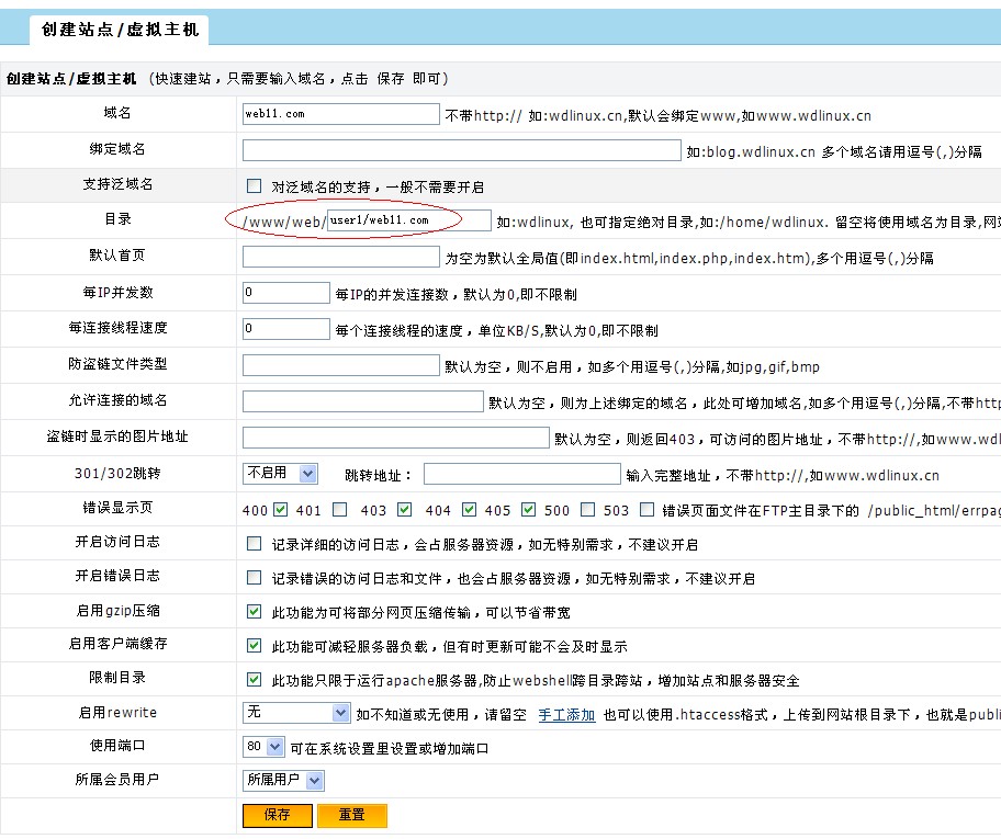

這樣也是可以的
