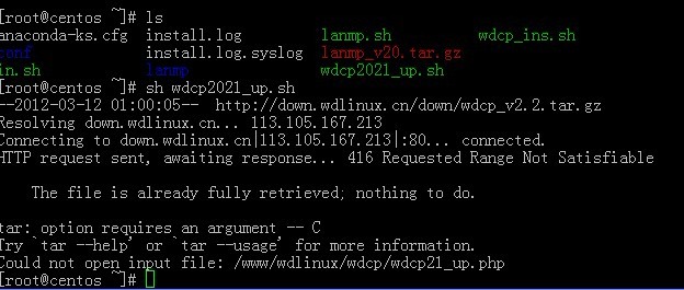

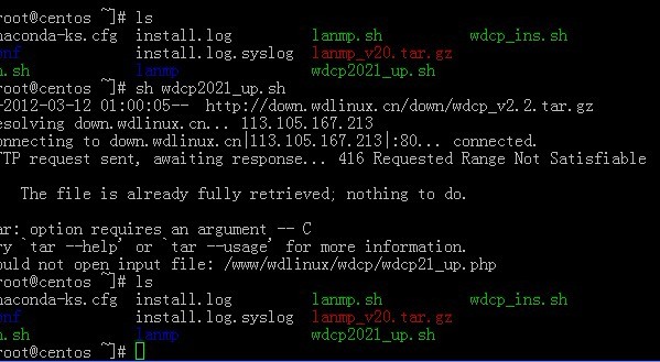

2.12 升級不成功!是不是有什么問題 升級包
圖片附件: 1.jpg (2012-3-12 01:11, 59.1 KB) / 下載次數(shù) 13487
http://www.gps-cemuyi.cn/bbs/attachment.php?aid=413&k=d4a3a8773020cd71ef4943091fd24180&t=1746554910&sid=7fmH2P
圖片附件: 2.jpg (2012-3-12 01:11, 69.67 KB) / 下載次數(shù) 13441
http://www.gps-cemuyi.cn/bbs/attachment.php?aid=414&k=818686b6d287e206d0f0d1228915e478&t=1746554910&sid=7fmH2P
作者: admin    時(shí)間: 2012-3-12 08:53
是打少了個(gè)字符,已修復(fù)
