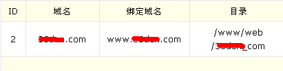

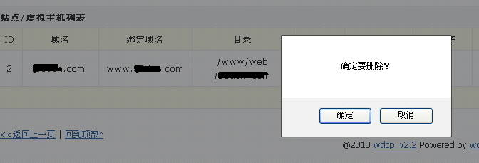

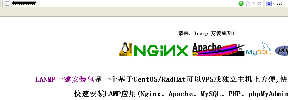

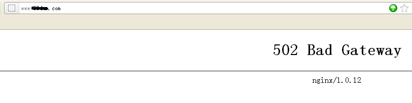

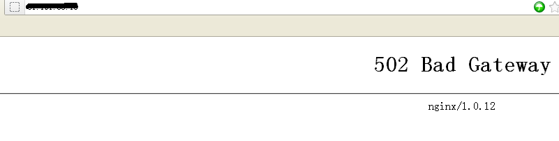

1、現(xiàn)在沒有站點:
2、新建站點:
3、打不開了:
4、刪除站點:
5、可以打開 了:

作者: admin    時間: 2012-3-15 14:28
選擇了偽靜態(tài)?
而且偽靜態(tài)規(guī)則文件不存在或錯誤?
