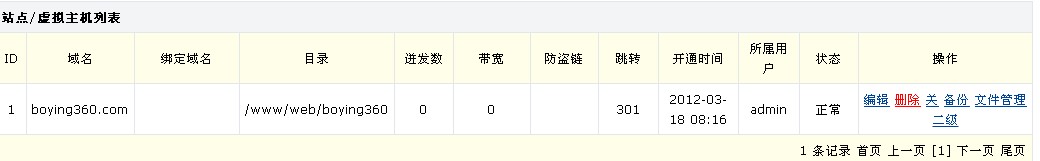

站點(diǎn)列表——編輯——開(kāi)啟301到www.xxxx.com 以前綁定的www.xxx.com域名會(huì)掉綁,重新綁定www.xxx.com 卻添加不上。關(guān)掉301以后,重新綁定www.xxx.com 就可以綁定上,一開(kāi)啟301,他又掉了。綁定的域名掉后,打開(kāi)www.xxx.com 顯示的不是網(wǎng)站首頁(yè),而是lnmp安裝成功的歡迎頁(yè)面。不開(kāi)啟301綁定的www.xxx.com 打開(kāi)卻是正常的網(wǎng)站首頁(yè)。
作者: admin    時(shí)間: 2012-3-19 09:49
開(kāi)了301/302跳轉(zhuǎn)后,綁定域名里是綁定不了的了

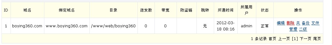

建站的時(shí)候提示綁定xxx.com會(huì)默認(rèn)綁定www.xxx.com 但開(kāi)開(kāi)啟301后,www.xxx.com 打開(kāi)的是lnmp安裝成功的頁(yè)面,而不是網(wǎng)站的首頁(yè)。但xxx.com 卻正常是網(wǎng)站首頁(yè)。執(zhí)行 wget http://down.wdlinux.cn/tools/wdlinux_default_rp.sh
sh wdlinux_default_rp.sh
依然是原來(lái)的樣子。上圖,開(kāi)啟301,域名綁定處不顯示www開(kāi)關(guān)的域名,www開(kāi)關(guān)的域名可以訪問(wèn)但顯示的是lnmp安裝成功的歡迎頁(yè)面。關(guān)閉301后可以綁定www開(kāi)關(guān)的域名,訪問(wèn)也是正常的網(wǎng)站首頁(yè)了。 22222222222.jpg 1111111111.jpg 如果說(shuō)開(kāi)了301/302跳轉(zhuǎn)后,綁定域名里是綁定不了的了,那有別的辦法實(shí)現(xiàn)301嗎

作者: admin    時(shí)間: 2012-3-19 10:48
你要怎么個(gè)跳法?從哪個(gè)跳哪個(gè)

回復(fù) 6# admin
   不帶www的,跳轉(zhuǎn)到帶www的。

作者: admin    時(shí)間: 2012-3-19 14:52
回復(fù)  admin
wanghaitaosha 發(fā)表于 2012-3-19 14:10
同一個(gè)域名,不帶www的跳到www里,如果跳的域名里同時(shí)還綁定了帶www的域名,不是很有問(wèn)題嗎???這樣會(huì)造成死循環(huán)的
