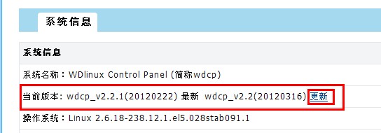

見題好!WDCP更新問題
通過WDCP后臺點擊“更新”提示升級成功,但是系統(tǒng)后臺確沒任何改變,當前版本顯示也也指跟之前的一樣
請問是沒有升級成功呢?還是需要具體再怎么操作?請指教,謝謝!如圖: aaaaaaaaaa.jpg

作者: admin    時間: 2012-3-24 20:04
http://down.wdlinux.cn/up/wdcp_up.sh
sh wdcp_up.sh
完成
