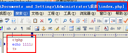

作者: w263756314    時(shí)間: 2012-3-24 19:07
新建一個(gè)網(wǎng)站目錄,在其中重復(fù)上述測(cè)試,同樣出現(xiàn)內(nèi)容被緩存問(wèn)題,刷新一次之后才能顯示修改之后的內(nèi)容。否則顯示的仍然是修改之前內(nèi)容。
修改之后的文本內(nèi)容:
直接用URL重復(fù)打開(kāi):
新建的網(wǎng)站目錄:

作者: w263756314    時(shí)間: 2012-3-24 21:00
終于找到問(wèn)題的根源,新建網(wǎng)站的時(shí)候有一個(gè)默認(rèn)選項(xiàng):?jiǎn)⒂每蛻?hù)端緩存,這個(gè)選擇默認(rèn)是選中的,因?yàn)殚_(kāi)啟了客戶(hù)端緩存所以客戶(hù)端的購(gòu)物車(chē)不能實(shí)時(shí)更新導(dǎo)致的問(wèn)題。
感謝管理耐心、及時(shí)的幫助。
