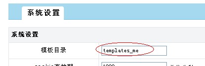

2 修改好上傳后,登錄后臺的系統(tǒng)設置里,設置模板目錄為上面所設置的目錄,如下圖

圖片附件: wdcp_1062.jpg (2012-3-24 20:40, 11.8 KB) / 下載次數(shù) 10803
