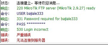

新安裝好了環(huán)境后 通過控制面板分配出來的FTP帳號(hào)密碼一直登錄不上 也重啟過相關(guān)服務(wù)。。
請(qǐng)大俠們幫忙看看。謝謝
可以確定的是。。帳號(hào)密碼都沒有錯(cuò)誤。。ROOT用戶通過SSH可以連接上
圖片附件: 未命名.jpg (2012-3-29 00:40, 18.22 KB) / 下載次數(shù) 6041

樓主,我看你的ftp服務(wù)端都,好像不是這里的安裝包里面的哦。你是不是之前就有ftp的啊,如果是有的話,停掉的哦,然后啟動(dòng)這里下載安裝之后的pureftpd服務(wù)。
pureftpd這個(gè)ftp服務(wù)端才可以后臺(tái)控制的。你的哪個(gè)mikro tik的ftp服務(wù)端搞不了的
