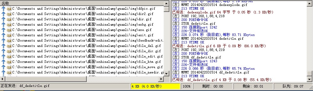

每傳幾個(gè)文件就卡了,客戶端默認(rèn)是pasv模式,我把pasv關(guān)了強(qiáng)制主動(dòng)模式,也不是卡。如果手工停止連接,再重傳又可以,幾下子又卡了。

解決了嗎,我的也卡呀,剛裝的WDCP

    解決了,開啟pasv,防火墻中開啟相應(yīng)端口即可。
