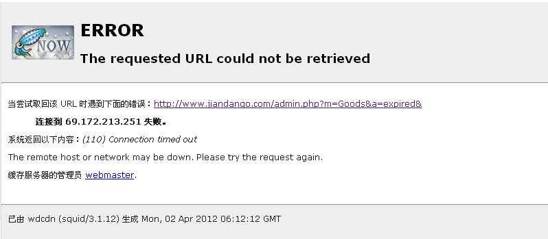

還有就是最近使用上了免費的wdcdn,發(fā)現(xiàn)速度上沒什么變化,甚至是變慢了,但是ping的回應(yīng)確實是由開始的接近200ms到了30ms,cdn加速后不時就出現(xiàn)論壇上有人提及的問題:以下截圖

2 節(jié)點到你源站的網(wǎng)絡(luò)不穩(wěn)定原因造成
